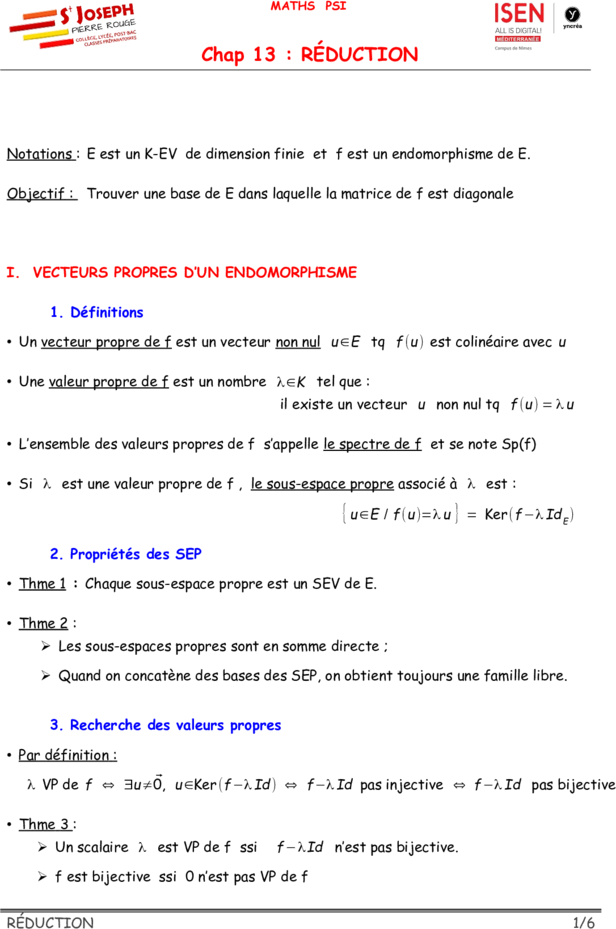

MATHS PSI
Chap 13 : RÉDUCTION
Notations : E est un K-EV de dimension finie et f est un endomorphisme de E.
Objectif : Trouver une base de E dans laquelle la matrice de f est diagonale
I. VECTEURS PROPRES D’UN ENDOMORPHISME
1. Définitions
• Un vecteur propre de f est un vecteur non nul u ∈E tq f (u ) est colinéaire avec u
• Une valeur propre de f est un nombre λ∈K tel que :
il existe un vecteur u non nul tq f (u ) = λ u
• L’ensemble des valeurs propres de f s’appelle le spectre de f et se note Sp(f)
• Si λ est une valeur propre de f , le sous-espace propre associé à λ est :
{ u ∈E / f (u )=λ u } = Ker(f −λ Id E )
2. Propriétés des SEP
• Thme 1 : Chaque sous-espace propre est un SEV de E.
• Thme 2 :
➢ Les sous-espaces propres sont en somme directe ;
➢ Quand on concatène des bases des SEP, on obtient toujours une famille libre.
3. Recherche des valeurs propres
• Par définition :
⃗ u ∈Ker (f −λ Id ) ⇔ f−λ Id pas injective ⇔ f −λ Id pas bijective
λ VP de f ⇔ ∃u≠0,
• Thme 3 :
➢ Un scalaire λ est VP de f ssi f −λ Id n’est pas bijective.
➢ f est bijective ssi 0 n’est pas VP de f
RÉDUCTION 1/6
