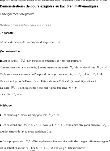

Démonstrations de cours exigibles au bac S en mathématiques
Enseignement obligatoire
Suites croissantes non majorées
Théorème
□ Une suite croissante non majorée diverge vers ∞ .
Démonstration
■ Soit une suite U n non majorée et croissante, et A un réel arbitraire.
Comme la suite est non majorée, il existe au moins un terme U p de la suite tel que U p  A .
Or, la suite étant croissante, si l'on prend n  p , on aura U n  U p , donc U n  A .
On a donc, à partir du terme U p , tous les termes de la suite qui sont supérieurs à A.
La suite U n étant supérieure à tout réel A pour tout rang n  p ,
on a lim U n = ∞ .
n ∞
Méthode
► On montre qu'il existe un rang p tel que U p  A .
► On en déduit que U n  U p  A pour tout n  p , c'est-à-dire qu'à partir du terme U p ,
tous les termes de la suite sont supérieurs à A.
► Cette propriété de U n d'être supérieure à tout réel A à partir d'un rang n suffisamment grand
est la définition même de lim U n = ∞ , et c'est ce qu'il faut démontrer.

 n−1 = n
Démonstrations
■ Si une partie A de F possède p éléments, la partie complémentaire de A, c'est-à-dire la partie
contenant les éléments de F non élélements de A, en possède n − p : il y a donc autant de parties
à p éléments que de parties à n − p , d'où la formule :
 np = n−n p .
■ F est un ensemble de n éléments, a est l'un d'eux ; F contient donc n − 1 éléments autres que a.
Soit A une partie de F ayant p éléments. Deux cas peuvent se produire :
Soit a ∈ A , soit a ∉ A .
Si a ∈ A , les p − 1 autres éléments de A sont choisis parmi n − 1 éléments de F.
Si a ∉ A , les p éléments de A sont choisis parmi n − 1 éléments de F, d'où la formule :
 n−1
p−1   p   p
 n−1 = n .
Méthode
► La première formule est logique. Chaque possibilité d'élément composant une partie est
une possibilité d'élément ne composant pas la partie contraire.
► Ici aussi, c'est de la logique. On peut aussi démontrer la relation par le calcul,
même si ce n'est pas forcément la méthode recommandée.
Enseignement de spécialité
Infinité des nombres premiers
Théorème
□ Il y a une infinité de nombres premiers.
Démonstration
■ On suppose qu'il existe une quantité finie de nombres premiers.
Soit p le plus grand d'entre eux et soit N le produit de tous ces nombres premiers :
2 × 3 × 5 × 7 × ... × p .
Soit à présent l'entier N ' = N  1 . Le reste de la division euclidienne de N'
par 2, 3, 5, ... ou p est 1, donc N' n'est divisible par aucun des entiers 2, 3, 5, ... , p .
■ Si N' est premier, il est supérieur à p, ce qui est absurde.
■ Si N' n'est pas premier, il a au moins un diviseur qui est supérieur à p, ce qui est absurde.
La seule possibilité est donc qu'il y ait une infinité de nombres premiers.
Similitude ayant deux points fixes distincts
Théorème
□ Une similitude ayant deux points fixes distincts est l'identité ou une symétrie axiale.
Démonstration
■ Soit s une similitude ayant deux points fixes distincts M 1 et M 2 d'affixes
respectives z 1 et z 2  z1 ≠ z2  .
■ Si s est une similitude directe, alors son écriture complexe est de la forme :
z  az  b .
M 1 et M 2 sont des points fixes, donc :
z 1 = a z 1  b et z2 = a z2  b .
Par différence, on a z 2 − z 1 = a  z 2 − z 1  . Comme z 1 ≠ z 2 , on a a = 1 .
Par suite z 1 = z 1  b et ainsi b = 0 . L'écriture complexe de s est donc : z  z .
s est ici l'identité.
■ Si s est une similitude indirecte, alors c'est la composée de la symétrie  d'axe  M 1 M 2  et
d'une similitude directe s' : s = s ' ˚  , d'où s ˚  =  s ' ˚  ˚  = s ' ˚  ˚  = s ' .
On a alors :
s '  M 1 = s ˚   M 1 = s M 1  = M 1
s '  M 2  = s   M 2 = s M 2  = M 2
Par suite, s' est une similitude directe et a deux points fixes distincts.
D'après ce qui a été montré précédemment, s' est l'identité du plan. Ainsi s =  .
s est donc ici une symétrie axiale.
Similitude transformant deux points en deux autres points
Théorème
□ Etant donnés quatre points A, B, A' et B' tels que A ≠ B et A ' ≠ B ' , il existe une
unique similitude directe transformant A en A' et B en B'.
Démonstration
■ Si la similitude s existe, on la détermine par son écriture complexe z ' = a z  b .
On note  ,  ' ,  et  ' les affixes respectives des points A, B, A' et B'.
On a donc  ≠ ' et  ≠  ' . Il s'agit donc de démontrer l'existence d'un unique couple a ; b
tel que A ' = s A et B ' = s  B .
a ; b est solution du système : { ' = a   b
' = a   b
Ce système est équivalent au système {
 − a =  ' − '
' = a   b
Comme  −  ≠ 0 , la première équation admet une unique solution pour a.
En reportant dans la deuxième équation on obtient une unique valeur pour b.
On a : a = et b = .
Donc ∣a∣ = ∣' − '
AB ∣
A' B '
et arg a =  B ' A'  = 
BA ,  A ' B'    × 2  ∈ ℤ .
AB , 
