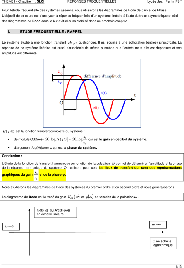

THEME1 - Chapitre 1 : SLCI REPONSES FREQUENTIELLES Lycée Jean Perrin PSI*
Pour l’étude fréquentielle des systèmes asservis, nous utiliserons les diagrammes de Bode de gain et de Phase.
L’objectif de ce cours est d’analyser la réponse fréquentielle d’un système linéaire à l’aide du tracé asymptotique et réel
des diagrammes de Bode dans le but d’étudier sa stabilité dans un prochain chapitre
I. ETUDE FREQUENTIELLE : RAPPEL
Le système étudié à une fonction transfert H ( p ) quelconque. Il est soumis à une sollicitation (entrée) sinusoïdale. La
réponse de ce système linéaire est aussi sinusoïdale de même pulsation que l’entrée mais elle est déphasée et son
amplitude est différente.
H ( j.ω ) est la fonction transfert complexe du système :
s
• de module GdB(ω)= 20. log H ( jω ) = 20. log 0 qui est le gain en décibel du système.
e0
• d’argument Arg(H(jω))= φ qui est la phase du système.
Conclusion :
L’étude de la fonction de transfert harmonique en fonction de la pulsation ω permet de déterminer l’amplitude et la phase
de la réponse harmonique du système. On utilisera pour cela les lieux de transfert qui sont des représentations
s0
graphiques du gain et de la phase φ.
e0
Nous étudierons les diagrammes de Bode des systèmes du premier ordre et du second ordre et nous généraliserons.
Le diagramme de Bode est le tracé du gain GdB (ω ) et ϕ (ω ) en fonction de la pulsation ω .
GdB(ω) ou Arg(H(jω))
en échelle linéaire
ω →∞
ω →0
ω en échelle
logarithmique
1/13
