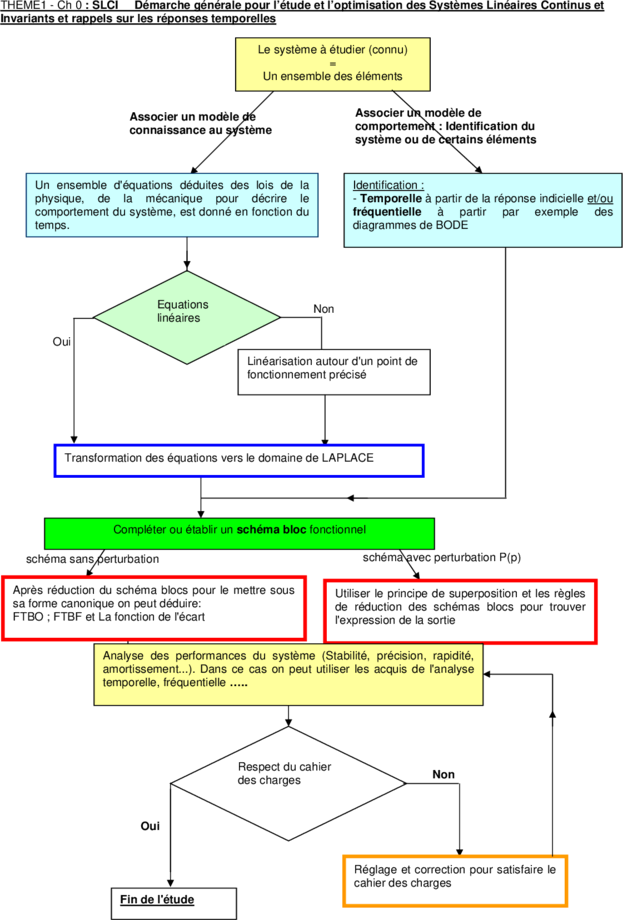

THEME1 - Ch 0 : SLCI Démarche générale pour l’étude et l’optimisation des Systèmes Linéaires Continus et
Invariants et rappels sur les réponses temporelles
Le système à étudier (connu)
Un ensemble des éléments
Associer un modèle de Associer un modèle de
connaissance au système comportement : Identification du
système ou de certains éléments
Un ensemble d'équations déduites des lois de la Identification :
physique, de la mécanique pour décrire le - Temporelle à partir de la réponse indicielle et/ou
comportement du système, est donné en fonction du fréquentielle à partir par exemple des
temps. diagrammes de BODE
Equations Non
linéaires
Oui
Linéarisation autour d'un point de
fonctionnement précisé
Transformation des équations vers le domaine de LAPLACE
Compléter ou établir un schéma bloc fonctionnel
schéma sans perturbation schéma avec perturbation P(p)
Après réduction du schéma blocs pour le mettre sous Utiliser le principe de superposition et les règles
sa forme canonique on peut déduire: de réduction des schémas blocs pour trouver
FTBO ; FTBF et La fonction de l'écart l'expression de la sortie
Analyse des performances du système (Stabilité, précision, rapidité,
amortissement...). Dans ce cas on peut utiliser les acquis de l'analyse
temporelle, fréquentielle …..
Respect du cahier
Non
des charges
Oui
Réglage et correction pour satisfaire le
cahier des charges
Fin de l'étude
