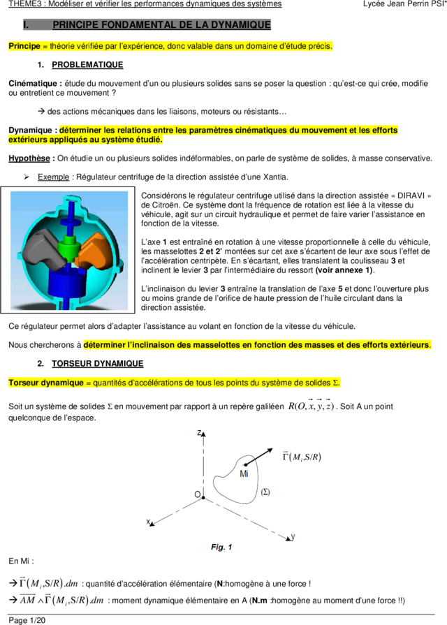

THEME3 : Modéliser et vérifier les performances dynamiques des systèmes Lycée Jean Perrin PSI*
I. PRINCIPE FONDAMENTAL DE LA DYNAMIQUE
Principe = théorie vérifiée par l’expérience, donc valable dans un domaine d’étude précis.
1. PROBLEMATIQUE
Cinématique : étude du mouvement d’un ou plusieurs solides sans se poser la question : qu’est-ce qui crée, modifie
ou entretient ce mouvement ?
des actions mécaniques dans les liaisons, moteurs ou résistants…
Dynamique : déterminer les relations entre les paramètres cinématiques du mouvement et les efforts
extérieurs appliqués au système étudié.
Hypothèse : On étudie un ou plusieurs solides indéformables, on parle de système de solides, à masse conservative.
Exemple : Régulateur centrifuge de la direction assistée d’une Xantia.
Considérons le régulateur centrifuge utilisé dans la direction assistée « DIRAVI »
de Citroën. Ce système dont la fréquence de rotation est liée à la vitesse du
véhicule, agit sur un circuit hydraulique et permet de faire varier l’assistance en
fonction de la vitesse.
L’axe 1 est entraîné en rotation à une vitesse proportionnelle à celle du véhicule,
les masselottes 2 et 2’ montées sur cet axe s’écartent de leur axe sous l’effet de
l’accélération centripète. En s’écartant, elles translatent la coulisseau 3 et
inclinent le levier 3 par l’intermédiaire du ressort (voir annexe 1).
L’inclinaison du levier 3 entraîne la translation de l’axe 5 et donc l’ouverture plus
ou moins grande de l’orifice de haute pression de l’huile circulant dans la
direction assistée.
Ce régulateur permet alors d’adapter l’assistance au volant en fonction de la vitesse du véhicule.
Nous chercherons à déterminer l’inclinaison des masselottes en fonction des masses et des efforts extérieurs.
2. TORSEUR DYNAMIQUE
Torseur dynamique = quantités d’accélérations de tous les points du système de solides Σ.
Soit un système de solides Σ en mouvement par rapport à un repère galiléen R(O, x, y, z ) . Soit A un point
quelconque de l’espace.
Γ ( M i ,S/R )
En Mi :
Γ ( M i ,S/R ) .dm : quantité d’accélération élémentaire (N:homogène à une force !
AM ∧ Γ ( M i ,S/R ) .dm : moment dynamique élémentaire en A (N.m :homogène au moment d’une force !!)
