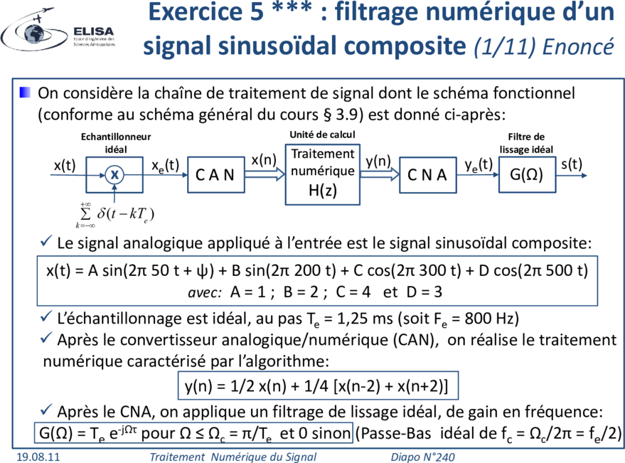

Exercice 5 *** : filtrage numérique d’un
signal sinusoïdal composite (1/11) Enoncé
On considère la chaîne de traitement de signal dont le schéma fonctionnel
(conforme au schéma général du cours § 3.9)
3 9) est donné cici‐après:
après:
Echantillonneur Unité de calcul Filtre de
idéal lissage idéal
x(t) xe(t) x(n) Traitement y(n) ye(t) s(t)
x CAN numérique CNA G(Ω)
H(z)
  (t  kTe )
k  
 Le signal analogique appliqué à l’entrée est le signal sinusoïdal composite:
x(t) = A sin(2π 50 t + ψ) + B sin(2π 200 t) + C cos(2π 300 t) + D cos(2π 500 t)
avec: A = 1 ; B = 2 ; C = 4 et D = 3
 L’échantillonnage est idéal, au pas Te = 1,25 ms (soit Fe = 800 Hz)
 Après le convertisseur analogique/numérique (CAN), on réalise le traitement
numérique
é caractérisé
é é par l’l’algorithme:
l h
y(n) = 1/2 x(n) + 1/4 [x(n‐2) + x(n+2)]
 Après le CNA,
CNA on applique un filtrage de lissage idéal,
idéal de gain en fréquence:
G(Ω) = Te e‐jΩτ pour Ω ≤ Ωc = π/Te et 0 sinon (Passe‐Bas idéal de fc = Ωc/2π = fe/2)
signal sinusoïdal composite (2/11) Enoncé
1) Calculer la réponse impulsionnelle (RI) h(n) et la FT H(z) du système à temps
discret (filtre H). Représenter h(n). Quel est le type et l’ordre de ce filtre ?
Déterminer sa réponse en fréquence et en déduire son module (amplitude) et
son argument
g (phase).
(p ) Ce filtre n’est pas
p causal,, pourquoi
p q ? Il peut
p facilement le
devenir, tout en conservant le même gain en amplitude; préciser comment ?
Justifier que le nouveau filtre, causal, est un RIF d’ordre 4 à phase linéaire
2) Représenter
Représenter, en module
module, les spectres des 6 signaux de la chaîne
NB: les spectres des signaux analogiques (à temps continu) seront représentés
sur un intervalle de pulsation ‐2π/Te < Ω ≤ 2π/Te , tandis que ceux des signaux
éi
numériques di
(à temps discret)) le
l seront sur la
l plage
l 2 < ω ≤ 2π
‐2π 2
3) Donner l’expression temporelle du signal analogique à la sortie de la chaîne,
à savoir s(t)
4) Déterminer l’expression temporelle du signal numérique en sortie du CAN , à
savoir x(n)
5) C
Calculer
l l lla TFD à 16 points
i d de ce signal
i l x(n)
