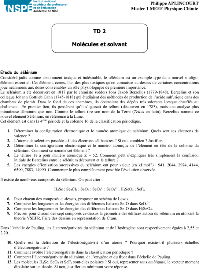

Philippe APLINCOURT
Master 1 MEEF Physique-Chimie
TD 2
Molécules et solvant
Etude du sélénium
Considéré jadis comme absolument toxique et indésirable, le sélénium est un exemple-type de « nouvel » oligo-
élément essentiel. Cet élément, certes, l'un des plus toxiques qu'on connaisse au-dessus de certaines concentrations
joue néanmoins aux doses convenables un rôle physiologique de première importance.
Le sélénium a été découvert en 1817 par le chimiste suédois Jöns Jakob Berzelius (1779-1848). Berzelius et son
collègue Johann Gottlieb Gahn (1745-1818) qui étudiaient des méthodes de production de l’acide sulfurique dans des
chambres de plomb. Dans le fond de ces chambres, ils obtenaient des dépôts très odorants lorsque chauffés au
chalumeau. En premier lieu, ils pensèrent qu’il s’agissait de tellure (découvert en 1783), mais une analyse plus
minutieuse démontra que non. Comme le tellure tire son nom de la Terre (Tellus en latin), Berzelius nomma ce
nouvel élément Sélénium, en référence à la Lune.
Cet élément est dans la 4ème période et la colonne 16 de la classification périodique.
1. Déterminer la configuration électronique et le numéro atomique du sélénium. Quels sont ses électrons de
valence ?
2. L’atome de sélénium possède-t-il des électrons célibataires ? Si oui, combien ? Justifier.
3. Déterminer la configuration électronique et le numéro atomique de l’élément en tête de la colonne du
sélénium. Comment se nomme cet élément ?
4. Le tellure Te a pour numéro atomique Z = 52. Comment peut s’expliquer très simplement la confusion
initiale de Berzelius entre le sélénium découvert et le tellure ?
5. Les énergies d’ionisation successives du sélénium ont pour valeur (en kJ.mol-1) : 941, 2044, 2974, 4144,
6590, 7883, 14990. Commenter le plus complètement possible l’évolution observée.
Il existe de nombreux composés du sélénium. On peut citer :
H2Se ; Se2Cl2 ; SeO3 ; SeO32- ; SeO42- ; H2SeO4 ; SeF6
6. Pour chacun des composés ci-dessus, proposer un schéma de Lewis.
7. Comparer les longueurs et les énergies des différentes liaisons Se-O dans SeO42-.
8. Comparer les longueurs et les énergies des différentes liaisons Se-O dans H2SeO4.
9. Préciser pour chacun des sept composés ci-dessus la géométrie des édifices autour du sélénium en utilisant la
théorie VSEPR. Faire des dessins en représentation de Cram.
Dans l’échelle de Pauling, les électronégativités du sélénium et de l’hydrogène sont respectivement égales à 2,55 et
2,20.
10. Quelle est la définition de l’électronégativité d’un atome ? Pourquoi existe-t-il plusieurs échelles
d’électronégativité ?
11. Comment évolue l’électronégativité dans la classification périodique ?
12. Comparer l’électronégativité du sélénium, de l’oxygène et du fluor dans l’échelle de Pauling.
13. Les molécules H2Se, SeO3 et SeF6 sont-elles polaires ? Si oui, représenter sans ambiguïté, le vecteur moment
dipolaire sur un dessin. Si non, justifier un minimum votre réponse.
