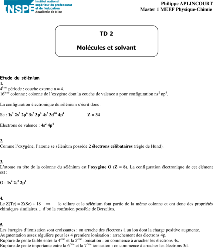

Philippe APLINCOURT
Master 1 MEEF Physique-Chimie
TD 2
Molécules et solvant
Etude du sélénium
1.
4ème période : couche externe n = 4.
16ème colonne : colonne de l’oxygène dont la couche de valence a pour configuration ns2 np4.
La configuration électronique du sélénium s’écrit donc :
Se : 1s2 2s2 2p6 3s2 3p6 4s2 3d10 4p4 Z = 34
Electrons de valence : 4s2 4p4
2.
Comme l’oxygène, l’atome se sélénium possède 2 électrons célibataires (règle de Hünd).
3.
L’atome en tête de la colonne du sélénium est l’oxygène O (Z = 8). La configuration électronique de cet élément
est :
O : 1s2 2s2 2p4
4.
Le Z(Te) = Z(Se) + 18 le tellure et le sélénium font partie de la même colonne et ont donc des propriétés
chimiques similaires… d’où la confusion possible de Berzelius.
5.
Les énergies d’ionisation sont croissantes : on arrache des électrons à un ion dont la charge positive augmente.
Augmentation assez régulière pour les 4 première ionisation : arrachement des électrons 4p.
Rupture de pente faible entre la 4ème et la 5ème ionisation : on commence à arracher les électrons 4s.
Rupture de pente importante entre la 6ème et la 7ème ionisation : on commence à arracher les électrons 3d.
