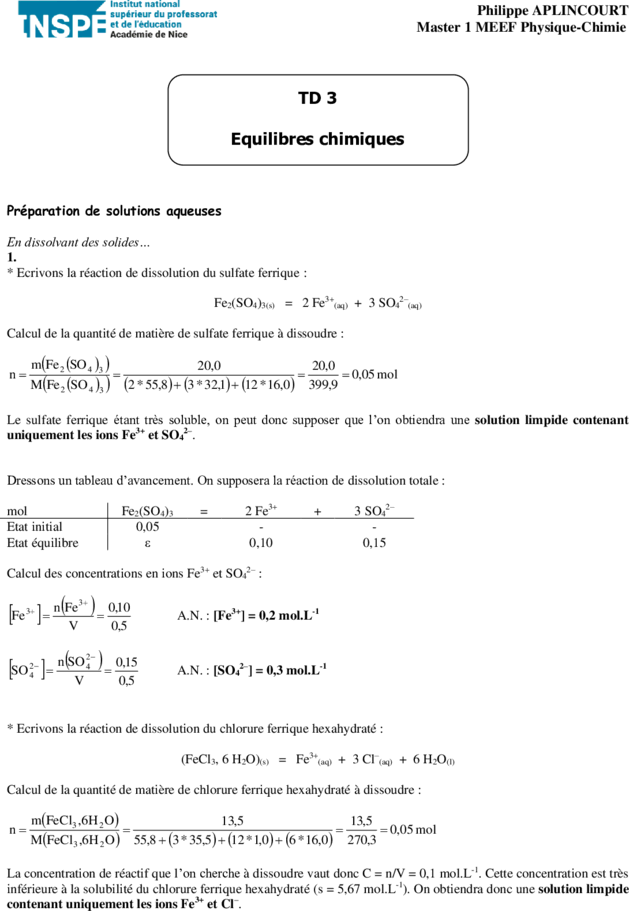

Philippe APLINCOURT
Master 1 MEEF Physique-Chimie
TD 3
Equilibres chimiques
Préparation de solutions aqueuses
En dissolvant des solides…
1.
* Ecrivons la réaction de dissolution du sulfate ferrique :
Fe2(SO4)3(s) = 2 Fe3+(aq) + 3 SO42–(aq)
Calcul de la quantité de matière de sulfate ferrique à dissoudre :
m(Fe 2 (SO 4 )3 ) 20,0 20,0
n= = = = 0,05 mol
M(Fe 2 (SO 4 )3 ) (2 * 55,8) + (3 * 32,1) + (12 * 16,0) 399,9
Le sulfate ferrique étant très soluble, on peut donc supposer que l’on obtiendra une solution limpide contenant
uniquement les ions Fe3+ et SO42–.
Dressons un tableau d’avancement. On supposera la réaction de dissolution totale :
mol Fe2(SO4)3 = 2 Fe3+ + 3 SO42–
Etat initial 0,05 - -
Etat équilibre  0,10 0,15
Calcul des concentrations en ions Fe3+ et SO42– :
Fe  = n(FeV ) = 00,10
3+
3+
A.N. : [Fe3+] = 0,2 mol.L-1
,5
SO  = n(SOV ) = 00,15
2−
2−
4
4
A.N. : [SO42–] = 0,3 mol.L-1
,5
* Ecrivons la réaction de dissolution du chlorure ferrique hexahydraté :
(FeCl3, 6 H2O)(s) = Fe3+(aq) + 3 Cl–(aq) + 6 H2O(l)
Calcul de la quantité de matière de chlorure ferrique hexahydraté à dissoudre :
m(FeCl3 ,6H 2 O ) 13,5 13,5
n= = = = 0,05 mol
M(FeCl3 ,6H 2 O ) 55,8 + (3 * 35,5) + (12 * 1,0) + (6 * 16,0) 270,3
La concentration de réactif que l’on cherche à dissoudre vaut donc C = n/V = 0,1 mol.L-1. Cette concentration est très
inférieure à la solubilité du chlorure ferrique hexahydraté (s = 5,67 mol.L-1). On obtiendra donc une solution limpide
contenant uniquement les ions Fe3+ et Cl–.
