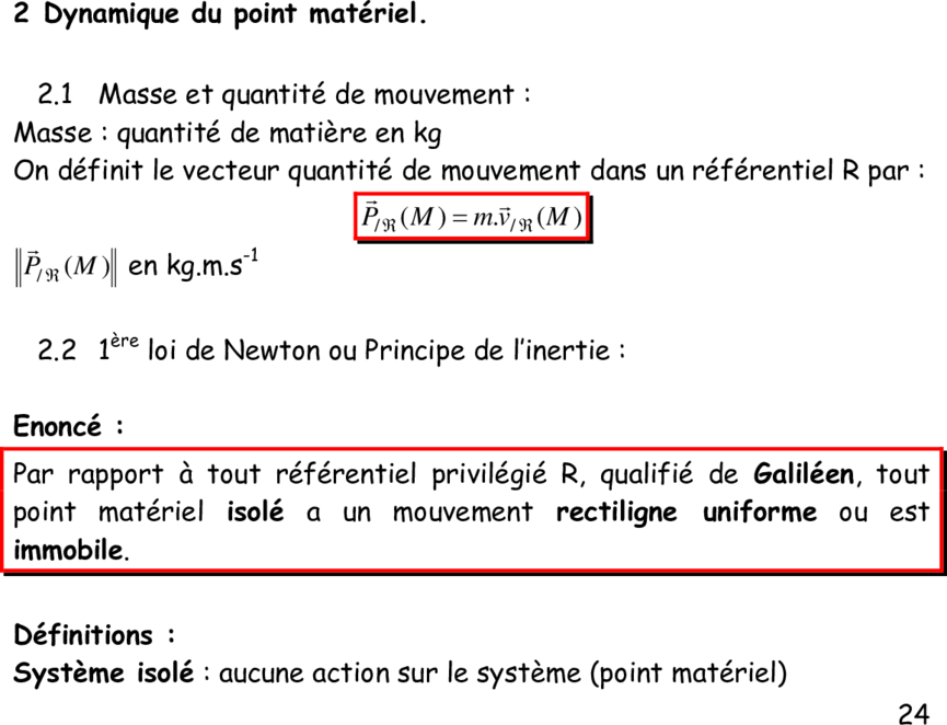

2 Dynamique du point matériel.
2.1 Masse et quantité de mouvement :
Masse : quantité de matière en kg
On définit le vecteur quantité de mouvement dans un référentiel R par :
P/ ℜ ( M ) = m.v/ ℜ ( M )
P/ ℜ ( M ) en kg.m.s-1
2.2 1ère loi de Newton ou Principe de l’inertie :
Enoncé :
Par rapport à tout référentiel privilégié R, qualifié de Galiléen, tout
point matériel isolé a un mouvement rectiligne uniforme ou est
immobile.
Définitions :
Système isolé : aucune action sur le système (point matériel)
24
