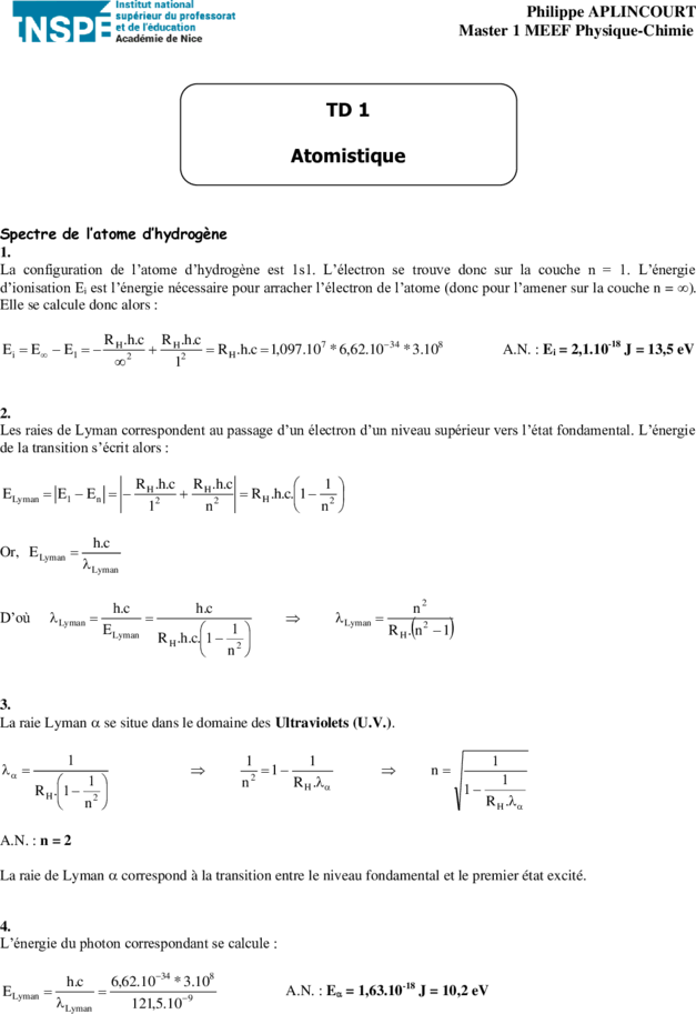

Spectre de l’atome d’hydrogène
1.
La configuration de l’atome d’hydrogène est 1s1. L’électron se trouve donc sur la couche n = 1. L’énergie
d’ionisation Ei est l’énergie nécessaire pour arracher l’électron de l’atome (donc pour l’amener sur la couche n = ).
Elle se calcule donc alors :
R H .h.c R H .h.c
E i = E − E1 = − + = R H .h.c = 1,097.107 * 6,62.10− 34 * 3.108 A.N. : Ei = 2,1.10-18 J = 13,5 eV
2
1 2
2.
Les raies de Lyman correspondent au passage d’un électron d’un niveau supérieur vers l’état fondamental. L’énergie
de la transition s’écrit alors :
R H .h.c R H .h.c 1
E Lyman = E1 − E n = − + = R H .h.c.1 − 2
n
2 2
1 n
h.c
Or, E Lyman =
Lyman
h.c h.c n2
Lyman = = Lyman =
D’où
E Lyman 1
R H .h.c.1 − 2
RH. n2 − 1
n
3.
La raie Lyman se situe dans le domaine des Ultraviolets (U.V.).
1 1 1 1
= =1− n=
1 n 2
R H . 1−
1
R H .1 − 2
n R H .
A.N. : n = 2
La raie de Lyman correspond à la transition entre le niveau fondamental et le premier état excité.
4.
L’énergie du photon correspondant se calcule :
h.c 6,62.10−34 * 3.108
E Lyman = = A.N. : E = 1,63.10-18 J = 10,2 eV
Lyman 121,5.10− 9
