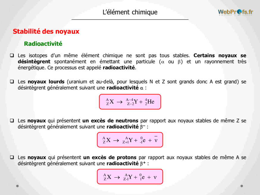

L’élément chimique
Stabilité des noyaux
Radioactivité
❑ Les isotopes d’un même élément chimique ne sont pas tous stables. Certains noyaux se
désintègrent spontanément en émettant une particule ( ou ) et un rayonnement très
énergétique. Ce processus est appelé radioactivité.
❑ Les noyaux lourds (uranium et au-delà, pour lesquels N et Z sont grands donc A est grand) se
désintègrent généralement suivant une radioactivité :
A−4
A
ZX → Z − 2Y + 42 He
❑ Les noyaux qui présentent un excès de neutrons par rapport aux noyaux stables de même Z se
désintègrent généralement suivant une radioactivité – :
A
ZX → A
Z +1Y + -01e + ν
❑ Les noyaux qui présentent un excès de protons par rapport aux noyaux stables de même A se
désintègrent généralement suivant une radioactivité + :
A
ZX → A
Z-1Y + 01e + ν
