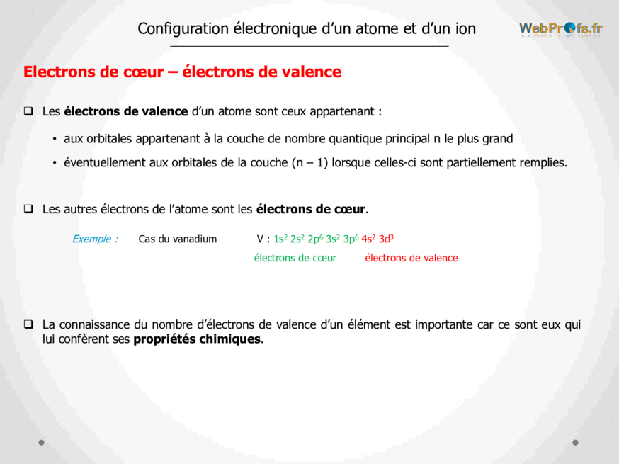

Configuration électronique d’un atome et d’un ion
Electrons de cœur – électrons de valence
 Les électrons de valence d’un atome sont ceux appartenant :
• aux orbitales appartenant à la couche de nombre quantique principal n le plus grand
• éventuellement aux orbitales de la couche (n – 1) lorsque celles-ci sont partiellement remplies.
 Les autres électrons de l’atome sont les électrons de cœur.
Exemple : Cas du vanadium V : 1s2 2s2 2p6 3s2 3p6 4s2 3d3
électrons de cœur électrons de valence
 La connaissance du nombre d’électrons de valence d’un élément est importante car ce sont eux qui
lui confèrent ses propriétés chimiques.
