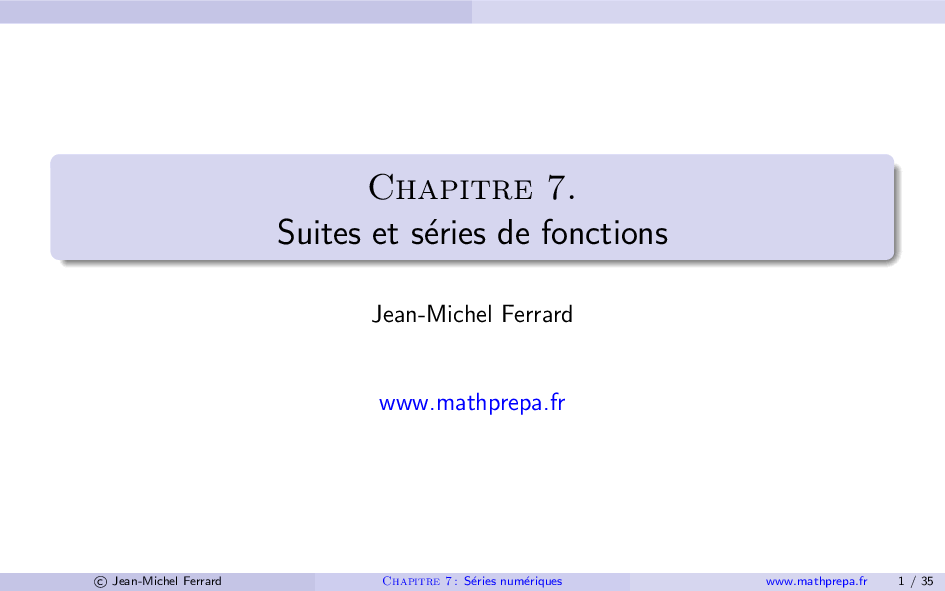

Chapitre 7.
Suites et séries de fonctions
Jean-Michel Ferrard
www.mathprepa.fr
c Jean-Michel Ferrard Chapitre 7 : Séries numériques www.mathprepa.fr 1 / 35
