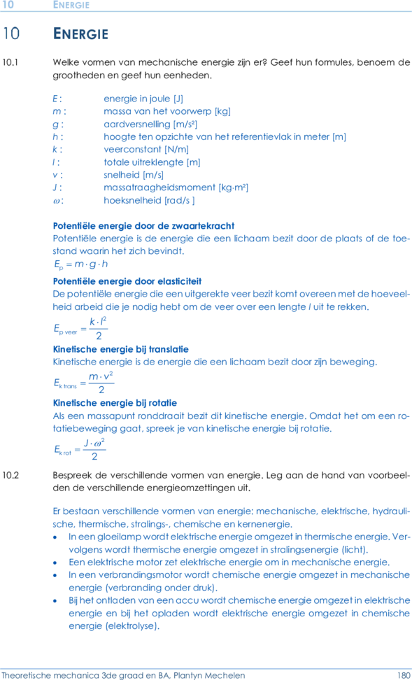

10.1 Welke vormen van mechanische energie zijn er? Geef hun formules, benoem de
grootheden en geef hun eenheden.
E: energie in joule [J]
m: massa van het voorwerp [kg]
g: aardversnelling [m/s²]
h: hoogte ten opzichte van het referentievlak in meter [m]
k: veerconstant [N/m]
l: totale uitreklengte [m]
v: snelheid [m/s]
J: massatraagheidsmoment [kgm²]
: hoeksnelheid [rad/s ]
Potentiële energie door de zwaartekracht
Potentiële energie is de energie die een lichaam bezit door de plaats of de toe-
stand waarin het zich bevindt.
Ep  m  g  h
Potentiële energie door elasticiteit
De potentiële energie die een uitgerekte veer bezit komt overeen met de hoeveel-
heid arbeid die je nodig hebt om de veer over een lengte l uit te rekken.
k  l2
Ep veer 
2
Kinetische energie bij translatie
Kinetische energie is de energie die een lichaam bezit door zijn beweging.
m  v2
Ek trans 
2
Kinetische energie bij rotatie
Als een massapunt ronddraait bezit dit kinetische energie. Omdat het om een ro-
tatiebeweging gaat, spreek je van kinetische energie bij rotatie.
J  2
Ek rot 
2
10.2 Bespreek de verschillende vormen van energie. Leg aan de hand van voorbeel-
den de verschillende energieomzettingen uit.
Er bestaan verschillende vormen van energie: mechanische, elektrische, hydrauli-
sche, thermische, stralings-, chemische en kernenergie.
 In een gloeilamp wordt elektrische energie omgezet in thermische energie. Ver-
volgens wordt thermische energie omgezet in stralingsenergie (licht).
 Een elektrische motor zet elektrische energie om in mechanische energie.
 In een verbrandingsmotor wordt chemische energie omgezet in mechanische
energie (verbranding onder druk).
 Bij het ontladen van een accu wordt chemische energie omgezet in elektrische
energie en bij het opladen wordt elektrische energie omgezet in chemische
energie (elektrolyse).
