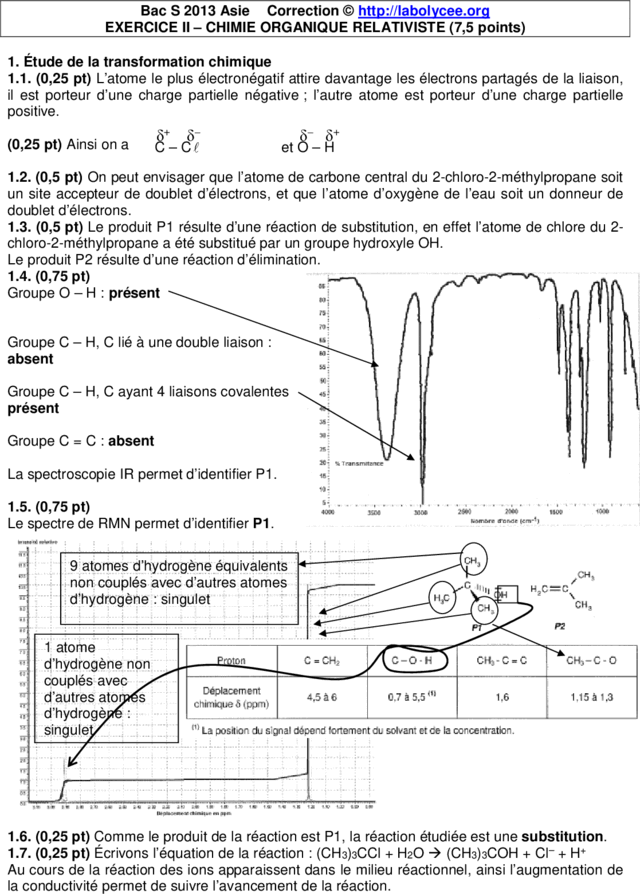

1.4. (0,75 pt)
Groupe O – H : présent
Groupe C – H, C lié à une double liaison :
absent
Groupe C – H, C ayant 4 liaisons covalentes
présent
Groupe C = C : absent
La spectroscopie IR permet d’identifier P1.
1.5. (0,75 pt)
Le spectre de RMN permet d’identifier P1.
9 atomes d’hydrogène équivalents
non couplés avec d’autres atomes
d’hydrogène : singulet
1 atome
d’hydrogène non
couplés avec
d’autres atomes
d’hydrogène :
singulet
1.6. (0,25 pt) Comme le produit de la réaction est P1, la réaction étudiée est une substitution.

1.4. (0,75 pt)
absent
présent
1.5. (0,75 pt)
1 atome
d’hydrogène non
couplés avec
d’autres atomes
d’hydrogène :
singulet
