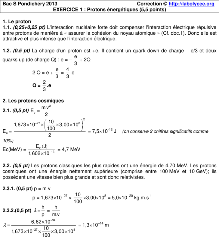

Bac S Pondichéry 2013 Correction © http://labolycee.org
EXERCICE 1 : Protons énergétiques (5,5 points)
1. Le proton
1.1. (0,25+0,25 pt) L'interaction nucléaire forte doit compenser l'interaction électrique répulsive
entre protons de manière à « assurer la cohésion du noyau atomique » (Cf. doc.1). Donc elle est
attractive et plus intense que l'interaction électrique.
1.2. (0,5 pt) La charge d'un proton est +e. Il contient un quark down de charge − e/3 et deux
e
quarks up (de charge Q) : e = − + 2Q
3
e 4
2Q=e+ = .e
3 3
2
Q = .e
3
2. Les protons cosmiques
m.v 2
2.1. (0,5 pt) Ec =
2
2
10
1, 673 × 10−27 × × 3, 00 × 108
Ec = 100 = 7,5×10-13 J (on conserve 2 chiffres significatifs comme
2
10%)
EC (J)
Ec(MeV) = = 4,7 MeV
1, 602 × 10 −13
2.2. (0,5 pt) Les protons classiques les plus rapides ont une énergie de 4,70 MeV. Les protons
cosmiques ont une énergie nettement supérieure (comprise entre 100 MeV et 10 GeV); ils
possèdent une vitesse bien plus grande et sont donc relativistes.
2.3.1. (0,5 pt) p = m v
10
p = 1,673×10−27 × ×3,00×108 = 5,0×10−20 kg.m.s-1
100
h h
2.3.2.(0,5 pt) λ = =
p m.v
6, 62 × 10−34
λ= = 1,3×10−14 m
10
1, 673 × 10 −27 × × 3, 00 × 108
100
