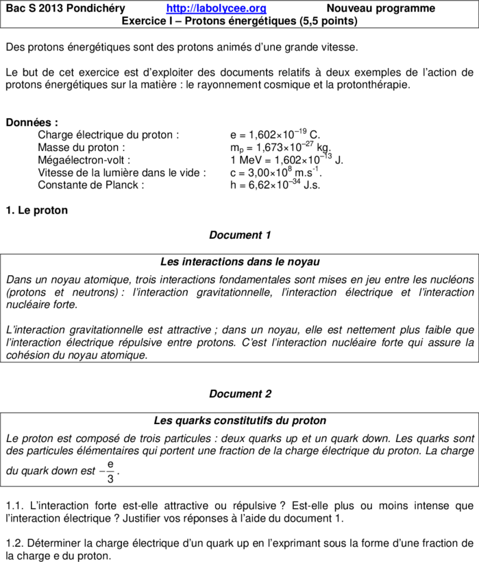

Bac S 2013 Pondichéry http://labolycee.org Nouveau programme
Exercice I – Protons énergétiques (5,5 points)
Des protons énergétiques sont des protons animés d’une grande vitesse.
Le but de cet exercice est d’exploiter des documents relatifs à deux exemples de l’action de
protons énergétiques sur la matière : le rayonnement cosmique et la protonthérapie.
Données :
Charge électrique du proton : e = 1,602×10–19 C.
Masse du proton : mp = 1,673×10–27 kg.
Mégaélectron-volt : 1 MeV = 1,602×10–13 J.
Vitesse de la lumière dans le vide : c = 3,00×108 m.s-1.
Constante de Planck : h = 6,62×10–34 J.s.
1. Le proton
Document 1
Les interactions dans le noyau
Dans un noyau atomique, trois interactions fondamentales sont mises en jeu entre les nucléons
(protons et neutrons) : l’interaction gravitationnelle, l’interaction électrique et l’interaction
nucléaire forte.
L’interaction gravitationnelle est attractive ; dans un noyau, elle est nettement plus faible que
l’interaction électrique répulsive entre protons. C’est l’interaction nucléaire forte qui assure la
cohésion du noyau atomique.
Document 2
Les quarks constitutifs du proton
Le proton est composé de trois particules : deux quarks up et un quark down. Les quarks sont
des particules élémentaires qui portent une fraction de la charge électrique du proton. La charge
e
du quark down est − .
3
1.1. L’interaction forte est-elle attractive ou répulsive ? Est-elle plus ou moins intense que
l’interaction électrique ? Justifier vos réponses à l’aide du document 1.
1.2. Déterminer la charge électrique d’un quark up en l’exprimant sous la forme d’une fraction de
la charge e du proton.
