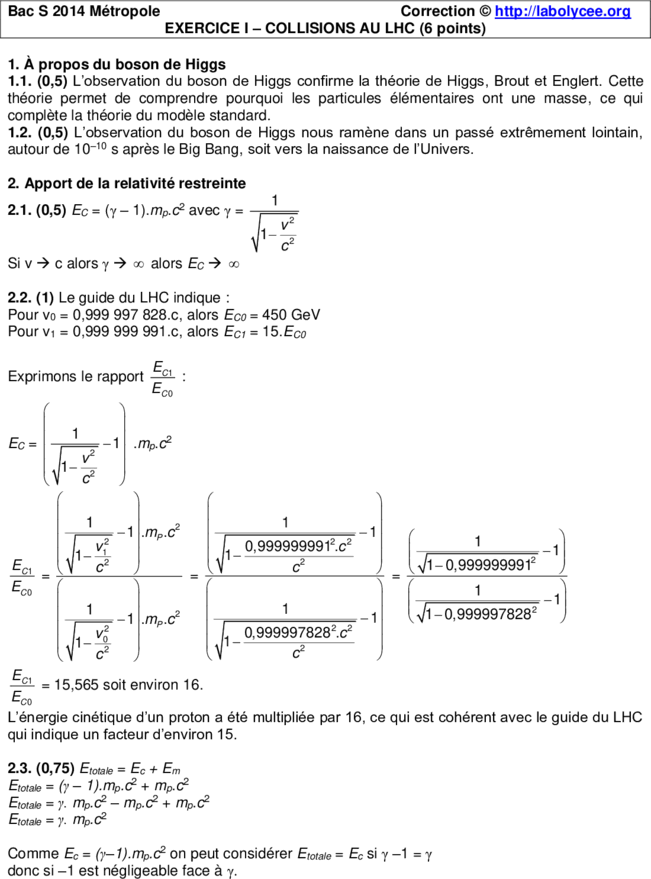

Bac S 2014 Métropole Correction © http://labolycee.org
EXERCICE I – COLLISIONS AU LHC (6 points)
1. À propos du boson de Higgs
1.1. (0,5) L’observation du boson de Higgs confirme la théorie de Higgs, Brout et Englert. Cette
théorie permet de comprendre pourquoi les particules élémentaires ont une masse, ce qui
complète la théorie du modèle standard.
1.2. (0,5) L’observation du boson de Higgs nous ramène dans un passé extrêmement lointain,
autour de 10–10 s après le Big Bang, soit vers la naissance de l’Univers.
2. Apport de la relativité restreinte
1
2.1. (0,5) EC = (γ – 1).mp.c2 avec γ =
v2
1−
c2
Si v → c alors γ → alors EC →
2.2. (1) Le guide du LHC indique :
Pour v0 = 0,999 997 828.c, alors EC0 = 450 GeV
Pour v1 = 0,999 999 991.c, alors EC1 = 15.EC0
EC 1
Exprimons le rapport :
EC 0
1
EC = − 1 .mp.c2
v 2
1− 2
c
1 1
− 1 .mP .c 2
− 1
2 2 2 1
1− 2
v1
1−
0,999999991 .c
− 1
1 − 0,9999999912
2
EC 1 c c
EC 0 1
− 1
1 1 1 − 0,9999978282
− 1 .mP .c 2 − 1
v 2 2
0,999997828 .c 2
1 − 02 1−
c c2
EC 1
= 15,565 soit environ 16.
EC 0
L’énergie cinétique d’un proton a été multipliée par 16, ce qui est cohérent avec le guide du LHC
qui indique un facteur d’environ 15.
2.3. (0,75) Etotale = Ec + Em
Etotale = (γ – 1).mp.c2 + mp.c2
Etotale = γ. mp.c2 – mp.c2 + mp.c2
Etotale = γ. mp.c2
Comme Ec = (γ–1).mp.c2 on peut considérer Etotale = Ec si γ –1 = γ
donc si –1 est négligeable face à γ.
Calculons la valeur du facteur de Lorentz avec les protons animés d’une vitesse v0 (les plus
lents, ainsi γ sera le plus faible).
1 1 1
γ= = = = 4,79794569×102
v 2
0,999997828 .c 2 2
1 − 0,999997828 2
1 − 02 1− 2
c c
On vérifie effectivement que γ >> 1, donc l’énergie totale du proton est pratiquement égale à son
énergie cinétique.
3. Manipulation à haute énergie
3.1. (0,5) L’énergie de collision entre les deux protons est égale à la somme de leurs énergies
cinétiques : Ecollision = 2Ecp
On utilise les données du document 3 : Les protons à pleine vitesse possèdent une énergie
cinétique quinze fois supérieure à celle qu’ils ont au moment où ils pénètrent dans le LHC.
Ecp = 15×450 GeV
Ecollision = 2×15×450 GeV = 1,35×104 GeV = 13,5 TeV et en ne conservant que deux chiffres
significatifs, on vérifie bien que Ecollision = 14 TeV.
Autre méthode : On calcule l’énergie cinétique des protons les plus rapides, de vitesse v1 :
1
Ecp= (γ – 1).mp.c2 = − 1 .mp .c 2
v2
1 − 12
c
1
Ecp = − 1 × 1,672 621 ×10–27 × 299 792 4582 = 1,120326×10–6 J
1 − 0,9999999912
On stocke la valeur non arrondie en mémoire de la calculatrice.
Ecollision = 2Ecp
Ecollision = 2 × 1,1203261×10–6 = 2,240652×10–6 J
On convertit en TeV
2, 2406522 10−6
Ecollision = = 14,0 TeV
1, 60 10−19 1012
Cette méthode donne bien le résultat avec trois chiffres significatifs comme le sujet le demande.
3.2. (1) Chaque proton possède une énergie totale de 7,00 TeV.
Il circule 2808 paquets contenant chacun 110 milliards de protons.
L’énergie cinétique de l’ensemble des protons vaut : 7,00×2808×110×109 = 2,16×1015 TeV
On convertit cette énergie en joules : 1 TeV = 1012 eV = 1012 × 1,60×10–19 = 1,60×10–7 J
L’ensemble des protons ont une énergie de 2,16×1015 × 1,60×10–7 = 3,46×108 J, soit un ordre
de grandeur de 108 J.
Énergie cinétique d’une rame de TGV lancée à pleine vitesse, supposons v = 360 km.h-1.
Alors v = 100 m.s-1, soit un ordre de grandeur de 102 m.s-1.
1
EcTGV = .mTGV .v 2
2
1
EcTGV = 444 103 (102 )2 = 2,22×109 J, donc un ordre de grandeur de 109J
2
L’énergie cinétique de l’ensemble des protons est de l’ordre d’un dixième de celle d’une rame de
TGV à pleine vitesse.
4. Quelle durée de vie au LHC ?
4.1. (0,25) La durée de vie propre du méson est définie dans le référentiel propre. Donc dans le
référentiel où les deux évènements « naissance » et « mort » ont lieu au même endroit, c'est-à-
dire dans le référentiel {méson}.
4.2. (1) Dans le référentiel du laboratoire le méson parcourt la distance d avec une vitesse
pratiquement égale à c.
d d
v=c= donc ΔT = .
T c
−2
1,0 10
ΔT = = 3,3×10–11 s
299792458
On trouve ΔT > ΔT0, ce qui est cohérent avec ΔT = γ. ΔT0 .
En effet γ > 1, ce qui signifie que la vitesse du proton est suffisamment proche de celle de la
lumière pour que la dilatation des durées soit perceptible.
