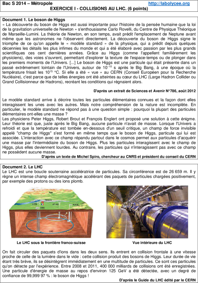

Bac S 2014 – Métropole http://labolycee.org
EXERCICE I - COLLISIONS AU LHC. (6 points)
Document 1. Le boson de Higgs
« La découverte du boson de Higgs est aussi importante pour l'histoire de la pensée humaine que la loi
de la gravitation universelle de Newton » s'enthousiasme Carlo Rovelli, du Centre de Physique Théorique
de Marseille-Lumini. La théorie de Newton, en son temps, avait prédit l'emplacement de Neptune avant
même que les astronomes ne l'observent directement. La découverte du boson de Higgs signe le
triomphe de ce qu'on appelle le « modèle standard » de la physique, qui a prédit depuis quelques
décennies les détails les plus infimes du monde et qui a été élaboré avec passion par les plus grands
scientifiques ces cent dernières années. Grâce au Higgs (comme l'appellent familièrement les
physiciens), des voies s'ouvrent, permettant d'explorer la texture de l'espace-temps ou de plonger dans
les premiers moments de l'Univers. [...] Le boson de Higgs est une particule qui était présente dans un
passé extrêmement lointain de l'Univers, autour de 10−10 s après le Big Bang, à une époque où la
température frisait les 1015 °C. Si elle a été « vue » au CERN (Conseil Européen pour la Recherche
Nucléaire), c'est parce que de telles énergies ont été atteintes au cœur du LHC (Large Hadron Collider ou
Grand Collisionneur de Hadrons), recréant les conditions qui régnaient alors.
D'après un extrait de Sciences et Avenir N°786, août 2012
Le modèle standard arrive à décrire toutes les particules élémentaires connues et la façon dont elles
interagissent les unes avec les autres. Mais notre compréhension de la nature est incomplète. En
particulier, le modèle standard ne répond pas à une question simple : pourquoi la plupart des particules
élémentaires ont-elles une masse ?
Les physiciens Peter Higgs, Robert Brout et François Englert ont proposé une solution à cette énigme.
Leur théorie est que, juste après le Big Bang, aucune particule n'avait de masse. Lorsque l'Univers a
refroidi et que la température est tombée en-dessous d'un seuil critique, un champ de force invisible
appelé "champ de Higgs" s'est formé en même temps que le boson de Higgs, particule qui lui est
associée. L'interaction avec ce champ répandu partout dans le cosmos permet aux particules d'acquérir
une masse par l'intermédiaire du boson de Higgs. Plus les particules interagissent avec le champ de
Higgs, plus elles deviennent lourdes. Au contraire, les particules qui n'interagissent pas avec ce champ
ne possèdent aucune masse.
D'après un texte de Michel Spiro, chercheur au CNRS et président du conseil du CERN
Document 2. Le LHC
Le LHC est une boucle souterraine accélératrice de particules. Sa circonférence est de 26 659 m. Il y
règne un intense champ électromagnétique accélérant des paquets de particules chargées positivement,
par exemple des protons ou des ions plomb.
Le LHC sous la frontière franco-suisse Vue intérieure du LHC
On fait circuler des paquets d'ions dans les deux sens. Ils entrent en collision frontale à une vitesse
proche de celle de la lumière dans le vide : cette collision produit des bosons de Higgs. Leur durée de vie
étant très brève, ils se désintègrent immédiatement en une multitude de particules. Ce sont ces particules
qu'on détecte par l'expérience. Entre 2008 et 2011, 400 000 milliards de collisions ont été enregistrées.
Une particule d'énergie de masse au repos d'environ 125 GeV a été détectée, avec un degré de
confiance de 99,999 97 % : le boson de Higgs !
D'après le Guide du LHC édité par le CERN
Document 3. Vitesse et énergie dans le LHC
Les protons pénètrent dans le LHC à une vitesse v0 égale à 0,999 997 828 fois la célérité de la lumière
dans le vide, notée c. Ils ont alors une énergie cinétique de 450 GeV. Au maximum, les protons pourront
atteindre la vitesse v1, égale à 0,999 999 991×c. Leur énergie cinétique sera environ multipliée par 15.
En permanence, il circule simultanément 2 808 paquets contenant chacun 110 milliards de protons,
générant jusqu'à 600 millions de collisions par seconde.
