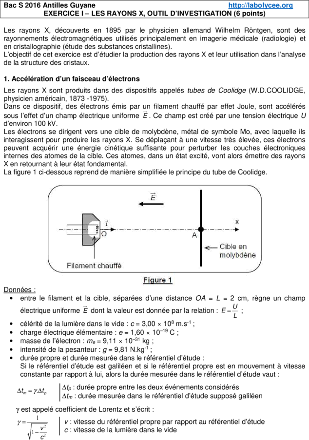

EXERCICE I – LES RAYONS X, OUTIL D’INVESTIGATION (6 points)

1. Accélération d’un faisceau d’électrons
Les rayons X sont produits dans des dispositifs appelés tubes de Coolidge (W.D.COOLIDGE,
physicien américain, 1873 -1975).
Dans ce dispositif, des électrons émis par un filament chauffé par effet Joule, sont accélérés
sous l’effet d’un champ électrique uniforme E . Ce champ est créé par une tension électrique U
d’environ 100 kV.
Les électrons se dirigent vers une cible de molybdène, métal de symbole Mo, avec laquelle ils
interagissent pour produire les rayons X. Se déplaçant à une vitesse très élevée, ces électrons
peuvent acquérir une énergie cinétique suffisante pour perturber les couches électroniques
internes des atomes de la cible. Ces atomes, dans un état excité, vont alors émettre des rayons
X en retournant à leur état fondamental.
La figure 1 ci-dessous reprend de manière simplifiée le principe du tube de Coolidge.

• entre le filament et la cible, séparées d’une distance OA = L = 2 cm, règne un champ
U
électrique uniforme E dont la valeur est donnée par la relation : E = ;
L

On se propose d’évaluer l’ordre de grandeur de la vitesse atteinte par les électrons lorsqu’ils
arrivent sur la cible en molybdène.
On suppose pour cela qu’un électron est émis au point O avec une vitesse nulle à t = 0 s. Il
arrive au point A avec une vitesse v .
On considère qu’il est soumis à la force électrique Fe .
