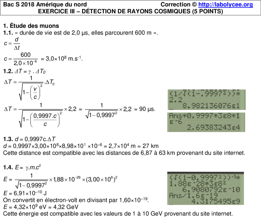

EXERCICE III – DÉTECTION DE RAYONS COSMIQUES (5 POINTS)
1. Étude des muons
1.1. « durée de vie est de 2,0 µs, elles parcourent 600 m ».
d
c=
t
600
c= = 3,0×108 m.s-1.
2,0  10 −6
1.2. ΔT = γ . ΔT0
1
T = .T0
2
v 
1−  
c
1 1
T =  2,2 =  2,2 = 90 µs.
 0,9997.c 
2
1 − 0,9997 2
1−  
 c 
1.3. d = 0,9997c.ΔT
d = 0,9997×3,00×108×8,98×101 ×10–6 = 2,7×104 m = 27 km
Cette distance est compatible avec les distances de 6,87 à 63 km provenant du site internet.
1.4. E = .m.c 2
1
E=  1,88  10−28  (3,00  108 )2
1 − 0,9997 2
E = 6,91×10–10 J
On convertit en électron-volt en divisant par 1,60×10–19.
E = 4,32×109 eV = 4,32 GeV
Cette énergie est compatible avec les valeurs de 1 à 10 GeV provenant du site internet.
