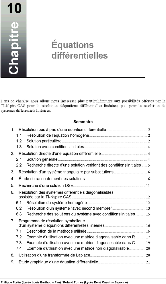

10
Chapitre Chapitre 10.
Équations
différentielles
Dans ce chapitre nous allons nous intéresser plus particulièrement aux possibilités offertes par la
TI-Nspire CAS pour la résolution d'équations différentielles linéaires, puis pour la résolution de
systèmes différentiels linéaires.
Sommaire
1. Résolution pas à pas d’une équation différentielle......................................... 2
1.1 Résolution de l’équation homogène.......................................................... 2
1.2 Solution particulière ..................................................................................... 2
1.3 Solution avec conditions initiales............................................................... 4
2. Résolution directe d’une équation différentielle .............................................. 4
2.1 Solution générale ......................................................................................... 4
2.2 Recherche directe d’une solution vérifiant des conditions initiales ...... 5
3. Résolution d’un système triangulaire par substitutions ................................. 6
4. Étude du raccordement des solutions .............................................................. 6
5. Recherche d’une solution DSE........................................................................ 11
6. Résolution des systèmes différentiels diagonalisables
assistée par la TI-Nspire CAS ......................................................................... 12
6.1 Résolution du système homogène.......................................................... 12
6.2 Résolution d’un système “avec second membre”................................. 13
6.3 Recherche des solutions du système avec conditions initiales .......... 15
7. Programme de résolution symbolique
d’un système d’équations différentielles linéaires ........................................ 16
7.1 Description de la méthode utilisée .......................................................... 16
7.2 Exemple d’utilisation avec une matrice diagonalisable dans R .......... 17
7.3 Exemple d’utilisation avec une matrice diagonalisable dans C .......... 19
7.4 Exemple d’utilisation avec une matrice non diagonalisable ................ 20
8. Utilisation d’une transformée de Laplace....................................................... 20
9. Étude graphique d’une équation différentielle............................................... 21
Philippe Fortin (Lycée Louis Barthou – Pau) / Roland Pomès (Lycée René Cassin – Bayonne)
2 TI-Nspire CAS en prépa
