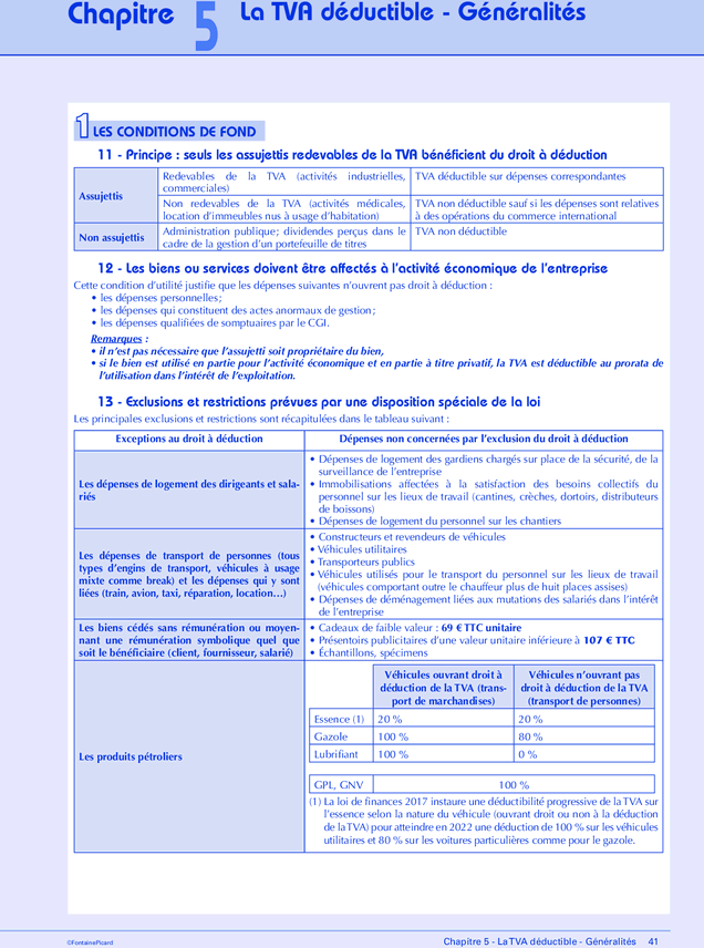

Chapitre
5 La TVA déductible - Généralités
1 LES CONDITIONS DE FOND
11 - Principe
: seuls les assujettis redevables de la TVA bénéficient du droit à déduction
Redevables de la TVA (activités industrielles, TVA déductible sur dépenses correspondantes
commerciales)
Assujettis
Non redevables de la TVA (activités médicales, TVA non déductible sauf si les dépenses sont relatives
location d’immeubles nus à usage d’habitation) à des opérations du commerce international
Administration publique ; dividendes perçus dans le TVA non déductible
Non assujettis
cadre de la gestion d’un portefeuille de titres
12 - Les biens ou services doivent être affectés à l’activité économique de l’entreprise
Cette condition d’utilité justifie que les dépenses suivantes n’ouvrent pas droit à déduction :
• les dépenses personnelles ;
• les dépenses qui constituent des actes anormaux de gestion ;
• les dépenses qualifiées de somptuaires par le CGI.
Remarques :
• il n’est pas nécessaire que l’assujetti soit propriétaire du bien,
• si le bien est utilisé en partie pour l’activité économique et en partie à titre privatif, la TVA est déductible au prorata de
l’utilisation dans l’intérêt de l’exploitation.
13 - Exclusions et restrictions prévues par une disposition spéciale de la loi
Les principales exclusions et restrictions sont récapitulées dans le tableau suivant :
Exceptions au droit à déduction Dépenses non concernées par l’exclusion du droit à déduction
• Dépenses de logement des gardiens chargés sur place de la sécurité, de la
surveillance de l’entreprise
Les dépenses de logement des dirigeants et sala- • Immobilisations affectées à la satisfaction des besoins collectifs du
riés personnel sur les lieux de travail (cantines, crèches, dortoirs, distributeurs
de boissons)
• Dépenses de logement du personnel sur les chantiers
• Constructeurs et revendeurs de véhicules
• Véhicules utilitaires
Les dépenses de transport de personnes (tous
• Transporteurs publics
types d’engins de transport, véhicules à usage
• Véhicules utilisés pour le transport du personnel sur les lieux de travail
mixte comme break) et les dépenses qui y sont
(véhicules comportant outre le chauffeur plus de huit places assises)
liées (train, avion, taxi, réparation, location…)
• Dépenses de déménagement liées aux mutations des salariés dans l’intérêt
de l’entreprise
Les biens cédés sans rémunération ou moyen- • Cadeaux de faible valeur : 69 € TTC unitaire
nant une rémunération symbolique quel que • Présentoirs publicitaires d’une valeur unitaire inférieure à 107 € TTC
soit le bénéficiaire (client, fournisseur, salarié) • Échantillons, spécimens
Véhicules ouvrant droit à Véhicules n’ouvrant pas
déduction de la TVA (trans- droit à déduction de la TVA
port de marchandises) (transport de personnes)
Essence (1) 20 % 20 %
Gazole 100 % 80 %
Les produits pétroliers Lubrifiant 100 % 0%
GPL, GNV 100 %
(1) La loi de finances 2017 instaure une déductibilité progressive de la TVA sur
l’essence selon la nature du véhicule (ouvrant droit ou non à la déduction
de la TVA) pour atteindre en 2022 une déduction de 100 % sur les véhicules
utilitaires et 80 % sur les voitures particulières comme pour le gazole.
©FontainePicard Chapitre 5 - La TVA déductible - Généralités 41
TVA déductible sur essence
Année Véhicules ouvrant droit Véhicules n’ouvrant pas
à déduction de la TVA droit à déduction de la TVA
2018 20 %
Les produits pétroliers (suite)
2019 40 %
2020 60 %
2021 80 %
2022 100 % 80 %
Les services afférant à des biens exclus du droit à
déduction et dépenses somptuaires (réparations,
locations d’un véhicule de tourisme…)
Exemple : l’entreprise Lebrun commercialise du matériel de bricolage. Les opérations réalisées au titre du mois d’octobre N
sont les suivantes :
• 01/10 : achat de marchandises : 4 500 € ; règlement 60 % comptant ; 40 % par traite à échéance du 15/11,
• 03/10 : entretien du véhicule utilitaire : 800 € HT ; paiement de la facture ce jour,
• 04/10 : règlement du loyer d’un véhicule commercial pris en location le 01/05/N : 1 000 € HT,
• 06/10 : règlement des frais d’hébergement du comptable suite à un stage de formation qui s’est déroulé à la chambre de com-
merce le 15/09 ; 120 € HT,
• 07/10 : règlement de la facture EDF relative au logement du gardien : 90 € HT,
• 10/10 : prélèvement sur le stock de l’entreprise d’une ponceuse destinée à être offerte à un salarié de l’entreprise : coût d’achat :
140 € HT,
• 12/10 : règlement de la facture de la station essence :
- essence pour le véhicule commercial : 156 € TTC,
- gazole pour le véhicule utilitaire : 144 € TTC,
- GPL pour le véhicule du directeur : 192 € TTC,
• 14/10 : acquisition d’huile de vidange pour le véhicule utilitaire : 72 € TTC,
• 15/10 : règlement d’une annuité d’emprunt contracté en N-1 pour le financement du véhicule commercial : 2 100 € dont 800 €
d’intérêts,
• 18/10 : acquisition d’un distributeur de boissons destiné au personnel et à la clientèle de l’entreprise : 1 200 € HT,
• 20/10 : acquisition d’une armoire à pharmacie pour le personnel de l’entreprise : 450 € HT,
• 22/10 : règlement de la facture du traiteur relative au départ en retraite d’un salarié de l’entreprise : 1 680 € TTC,
• 24/10 : règlement de la note d’hôtel relative à l’hébergement du directeur et de deux clients à l’occasion d’un déplacement à
Paris au salon de l’habitat : 240 € TTC,
• 25/10 : règlement d’un séjour touristique pour les vacances du directeur et de sa famille : 600 € TTC,
• 27/10 : acquisition de marchandises auprès d’un fournisseur allemand : 1 800 € HT ; la livraison n’est pas accompagnée de la
facture ; celle-ci parviendra à l’entreprise courant novembre,
• 29/10 : acquisition de 100 stylos marqués au nom de l’entreprise pour 480 € TTC. Ceux-ci sont destinés à être offerts aux
clients.
Travail à faire : pour chacune des opérations précédentes, indiquez si la TVA est ou non déductible. Calculez le total de
la TVA déductible au titre du mois d’octobre.
42 Chapitre 5 - La TVA déductible - Généralités ©FontainePicard
d’intérêts,
clients.
