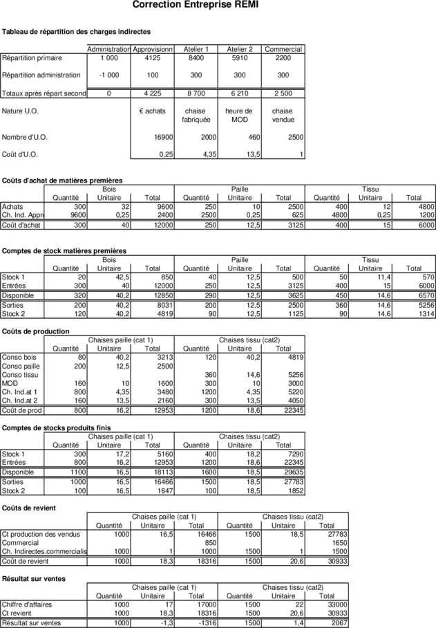

Correction Entreprise REMI
Tableau de répartition des charges indirectes
Administration Approvisionn Atelier 1 Atelier 2 Commercial
Répartition primaire 1 000 4125 8400 5910 2200
Répartition administration -1 000 100 300 300 300
Totaux après répart second 0 4 225 8 700 6 210 2 500
Nature U.O. € achats chaise heure de chaise
fabriquée MOD vendue
Nombre d'U.O. 16900 2000 460 2500
Coût d'U.O. 0,25 4,35 13,5 1
Coûts d'achat de matières premières
Bois Paille Tissu
Quantité Unitaire Total Quantité Unitaire Total Quantité Unitaire Total
Achats 300 32 9600 250 10 2500 400 12 4800
Ch. Ind. Appro 9600 0,25 2400 2500 0,25 625 4800 0,25 1200
Coût d'achat 300 40 12000 250 12,5 3125 400 15 6000
Comptes de stock matières premières
Bois Paille Tissu
Stock 1 20 42,5 850 40 12,5 500 50 11,4 570
Entrées 300 40 12000 250 12,5 3125 400 15 6000
Disponible 320 40,2 12850 290 12,5 3625 450 14,6 6570
Sorties 200 40,2 8031 200 12,5 2500 360 14,6 5256
Stock 2 120 40,2 4819 90 12,5 1125 90 14,6 1314
Coûts de production
Chaises paille (cat 1) Chaises tissu (cat2)
Conso bois 80 40,2 3213 120 40,2 4819
Conso paille 200 12,5 2500
Conso tissu 360 14,6 5256
MOD 160 10 1600 300 10 3000
Ch. Ind.at 1 800 4,35 3480 1200 4,35 5220
Ch. Ind.at 2 160 13,5 2160 300 13,5 4050
Coût de prod 800 16,2 12953 1200 18,6 22345
Comptes de stocks produits finis
Stock 1 300 17,2 5160 400 18,2 7290
Entrées 800 16,2 12953 1200 18,6 22345
Disponible 1100 16,5 18113 1600 18,5 29635
Sorties 1000 16,5 16466 1500 18,5 27783
Stock 2 100 16,5 1647 100 18,5 1852
Coûts de revient
Ct production des vendus 1000 16,5 16466 1500 18,5 27783
Commercial 850 1650
Ch. Indirectes.commercialisation 1000 1 1000 1500 1 1500
Coût de revient 1000 18,3 18316 1500 20,6 30933
Résultat sur ventes
Chiffre d'affaires 1000 17 17000 1500 22 33000
Ct revient 1000 18,3 18316 1500 20,6 30933
Résultat sur ventes 1000 -1,3 -1316 1500 1,4 2067
