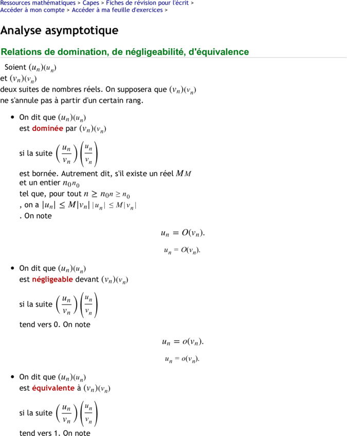

Analyse asymptotique
Relations de domination, de négligeabilité, d'équivalence
Soient (u n ) (u n)
et (v n ) (v n)
deux suites de nombres réels. On supposera que (v n ) (v n)
ne s'annule pas à partir d'un certain rang.
On dit que (u n ) (u n)
est dominée par (v n ) (v n)
si la suite
un un
( vn ) v n
est bornée. Autrement dit, s'il existe un réel M M
et un entier n 0 n 0
tel que, pour tout n ≥ n 0 n ≥ n 0
, on a |u n | ≤ M|v n | | u n | ≤ M | v n |
. On note
un = O(v n ).
u n = O(v n).
est négligeable devant (v n ) (v n)
si la suite
un un
( vn ) v n
tend vers 0. On note
un = o(v n ).
u n = o(v n).
est équivalente à (v n ) (v n)
si la suite
un un
( vn ) v n
tend vers 1. On note
un ∼ vn .
u n ∼ v n.
On a u n ∼ v n u n ∼ v n si et seulement si u n − v n = o(v n ) u n − v n = o(v n) si et seulement si
un − v n = o(un )u n − v n = o(u n).
