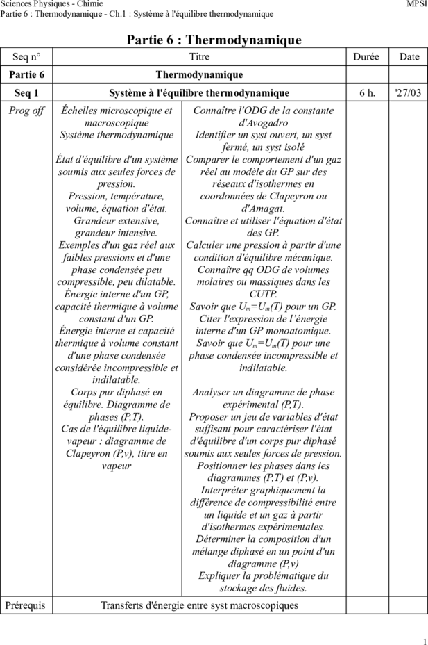

Partie 6 : Thermodynamique - Ch.1 : Système à l'équilibre thermodynamique
Seq n° Titre Durée Date
Partie 6 Thermodynamique
Seq 1 Système à l'équilibre thermodynamique 6 h. '27/03
Prog off Échelles microscopique et Connaître l'ODG de la constante
macroscopique d'Avogadro
Système thermodynamique Identifier un syst ouvert, un syst
fermé, un syst isolé
État d'équilibre d'un système Comparer le comportement d'un gaz
soumis aux seules forces de réel au modèle du GP sur des
pression. réseaux d'isothermes en
Pression, température, coordonnées de Clapeyron ou
volume, équation d'état. d'Amagat.
Grandeur extensive, Connaître et utiliser l'équation d'état
grandeur intensive. des GP.
Exemples d'un gaz réel aux Calculer une pression à partir d'une
faibles pressions et d'une condition d'équilibre mécanique.
phase condensée peu Connaître qq ODG de volumes
compressible, peu dilatable. molaires ou massiques dans les
Énergie interne d'un GP, CUTP.
capacité thermique à volume Savoir que Um=Um(T) pour un GP.
constant d'un GP. Citer l'expression de l’énergie
Énergie interne et capacité interne d'un GP monoatomique.
thermique à volume constant Savoir que Um=Um(T) pour une
d'une phase condensée phase condensée incompressible et
considérée incompressible et indilatable.
indilatable.
Corps pur diphasé en Analyser un diagramme de phase
équilibre. Diagramme de expérimental (P,T).
phases (P,T). Proposer un jeu de variables d'état
Cas de l'équilibre liquide- suffisant pour caractériser l'état
vapeur : diagramme de d'équilibre d'un corps pur diphasé
Clapeyron (P,v), titre en soumis aux seules forces de pression.
vapeur Positionner les phases dans les
diagrammes (P,T) et (P,v).
Interpréter graphiquement la
différence de compressibilité entre
un liquide et un gaz à partir
d'isothermes expérimentales.
Déterminer la composition d'un
mélange diphasé en un point d'un
diagramme (P,v)
Expliquer la problématique du
stockage des fluides.
Prérequis Transferts d'énergie entre syst macroscopiques
