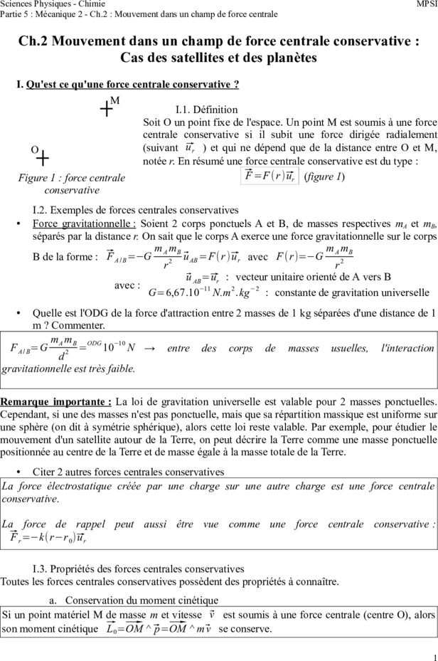

Sciences Physiques - Chimie MPSI
Partie 5 : Mécanique 2 - Ch.2 : Mouvement dans un champ de force centrale
Ch.2 Mouvement dans un champ de force centrale conservative :
Cas des satellites et des planètes
I. Qu'est ce qu'une force centrale conservative ?
M
I.1. Définition
Soit O un point fixe de l'espace. Un point M est soumis à une force
centrale conservative si il subit une force dirigée radialement
O (suivant ⃗ u r ) et qui ne dépend que de la distance entre O et M,
notée r. En résumé une force centrale conservative est du type :
Figure 1 : force centrale ⃗
F =F (r ) ⃗
ur (figure 1)
conservative
I.2. Exemples de forces centrales conservatives
• Force gravitationnelle : Soient 2 corps ponctuels A et B, de masses respectives mA et mB,
séparés par la distance r. On sait que le corps A exerce une force gravitationnelle sur le corps
m m m m
B de la forme : ⃗ F A / B =−G A 2 B ⃗u AB =F (r )⃗
u r avec F (r )=−G A 2 B
r r
u⃗ AB=⃗
ur : vecteur unitaire orienté de A vers B
avec :
G=6,67.10−11 N.m 2 . kg −2 : constante de gravitation universelle
• Quelle est l'ODG de la force d'attraction entre 2 masses de 1 kg séparées d'une distance de 1
m ? Commenter.
m A m B ODG −10
F A / B=G = 10 N → entre des corps de masses usuelles, l'interaction
d2
gravitationnelle est très faible.
Remarque importante : La loi de gravitation universelle est valable pour 2 masses ponctuelles.
Cependant, si une des masses n'est pas ponctuelle, mais que sa répartition massique est uniforme sur
une sphère (on dit à symétrie sphérique), alors cette loi reste valable. Par exemple, pour étudier le
mouvement d'un satellite autour de la Terre, on peut décrire la Terre comme une masse ponctuelle
positionnée au centre de la Terre et de masse égale à la masse totale de la Terre.
• Citer 2 autres forces centrales conservatives
La force électrostatique créée par une charge sur une autre charge est une force centrale
conservative.
La force de rappel peut aussi être vue comme une force centrale conservative :
F r =−k (r−r 0) ⃗
ur
I.3. Propriétés des forces centrales conservatives
Toutes les forces centrales conservatives possèdent des propriétés à connaître.
a. Conservation du moment cinétique
Si un point matériel M de masse m et vitesse ⃗v est soumis à une force centrale (centre O), alors
son moment cinétique ⃗ L 0=⃗
OM ^ ⃗p=⃗OM ^ m⃗v se conserve.
1
