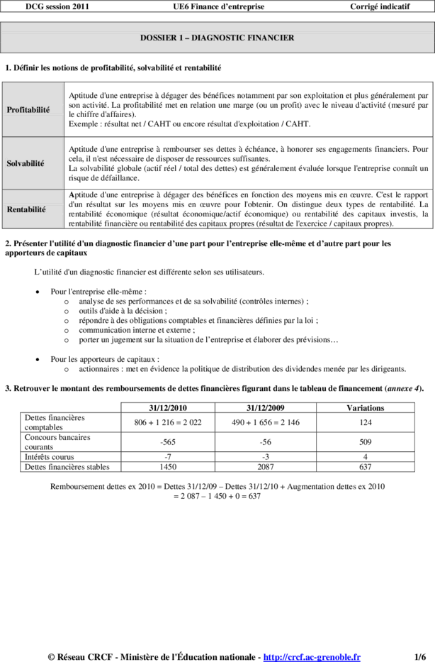

DCG session 2011 UE6 Finance d’entreprise Corrigé indicatif
DOSSIER 1 – DIAGNOSTIC FINANCIER
1. Définir les notions de profitabilité, solvabilité et rentabilité
Aptitude d'une entreprise à dégager des bénéfices notamment par son exploitation et plus généralement par
son activité. La profitabilité met en relation une marge (ou un profit) avec le niveau d'activité (mesuré par
Profitabilité
le chiffre d'affaires).
Exemple : résultat net / CAHT ou encore résultat d'exploitation / CAHT.
Aptitude d'une entreprise à rembourser ses dettes à échéance, à honorer ses engagements financiers. Pour
cela, il n'est nécessaire de disposer de ressources suffisantes.
Solvabilité
La solvabilité globale (actif réel / total des dettes) est généralement évaluée lorsque l'entreprise connaît un
risque de défaillance.
Aptitude d'une entreprise à dégager des bénéfices en fonction des moyens mis en œuvre. C'est le rapport
d'un résultat sur les moyens mis en œuvre pour l'obtenir. On distingue deux types de rentabilité. La
Rentabilité
rentabilité économique (résultat économique/actif économique) ou rentabilité des capitaux investis, la
rentabilité financière ou rentabilité des capitaux propres (résultat de l'exercice / capitaux propres).
2. Présenter l'utilité d'un diagnostic financier d’une part pour l’entreprise elle-même et d’autre part pour les
apporteurs de capitaux
L’utilité d'un diagnostic financier est différente selon ses utilisateurs.
• Pour l'entreprise elle-même :
o analyse de ses performances et de sa solvabilité (contrôles internes) ;
o outils d'aide à la décision ;
o répondre à des obligations comptables et financières définies par la loi ;
o communication interne et externe ;
o porter un jugement sur la situation de l’entreprise et élaborer des prévisions…
• Pour les apporteurs de capitaux :
o actionnaires : met en évidence la politique de distribution des dividendes menée par les dirigeants.
3. Retrouver le montant des remboursements de dettes financières figurant dans le tableau de financement (annexe 4).
31/12/2010 31/12/2009 Variations
Dettes financières
806 + 1 216 = 2 022 490 + 1 656 = 2 146 124
comptables
Concours bancaires
-565 -56 509
courants
Intérêts courus -7 -3 4
Dettes financières stables 1450 2087 637
Remboursement dettes ex 2010 = Dettes 31/12/09 – Dettes 31/12/10 + Augmentation dettes ex 2010
= 2 087 – 1 450 + 0 = 637
© Réseau CRCF - Ministère de l'Éducation nationale - http://crcf.ac-grenoble.fr 1/6
