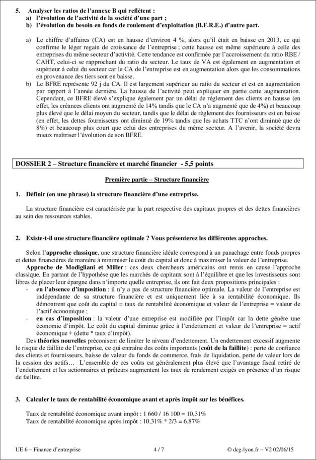

5. Analyser les ratios de l’annexe B qui reflètent :
a) l’évolution de l’activité de la société d’une part ;
b) l’évolution du besoin en fonds de roulement d’exploitation (B.F.R.E.) d’autre part.
a) Le chiffre d’affaires (CA) est en hausse d’environ 4 %, alors qu’il était en baisse en 2013, ce qui
confirme le léger regain de croissance de l’entreprise ; cette hausse est même supérieure à celle des
entreprises du même secteur d’activité. Cette tendance est confirmée par l’accroissement du ratio RBE /
CAHT, celui-ci se rapprochant du ratio du secteur. Le taux de VA est également en augmentation et
supérieur à celui du secteur car le CA de l’entreprise est en augmentation alors que les consommations
en provenance des tiers sont en baisse.
b) Le BFRE représente 92 j du CA. Il est largement supérieur au ratio du secteur et est en augmentation
par rapport à l’année dernière. La hausse de l’activité peut expliquer en partie cette augmentation.
Cependant, ce BFRE élevé s’explique également par un délai de règlement des clients en hausse (en
effet, les créances clients ont augmenté de 14% tandis que le CA n’a augmenté que de 4%) et beaucoup
plus élevé que le délai moyen du secteur, tandis que le délai de règlement des fournisseurs est en baisse
(en effet, les dettes fournisseurs ont diminué de 19% tandis que les achats TTC n’ont diminué que de
8%) et beaucoup plus court que celui des entreprises du même secteur. A l’avenir, la société devra
mieux maîtriser l’évolution de son BFRE.
DOSSIER 2 – Structure financière et marché financier - 5,5 points
Première partie – Structure financière
1. Définir (en une phrase) la structure financière d’une entreprise.
La structure financière est caractérisée par la part respective des capitaux propres et des dettes financières
au sein des ressources stables.
2. Existe-t-il une structure financière optimale ? Vous présenterez les différentes approches.
Selon l’approche classique, une structure financière idéale correspond à un panachage entre fonds propres
et dettes financières de manière à minimiser le coût du capital et donc à maximiser la valeur de l’entreprise.
Approche de Modigliani et Miller : ces deux chercheurs américains ont remis en cause l’approche
classique. En partant de l’hypothèse que les marchés de capitaux sont à l’équilibre et que les investisseurs sont
libres de placer leur épargne dans n’importe quelle entreprise, ils ont fait deux propositions principales :
- en l’absence d’imposition : il n’y a pas de structure financière optimale. La valeur de l’entreprise est
indépendante de sa structure financière et est uniquement liée à sa rentabilité économique. Ils
démontrent que coût du capital = taux de rentabilité économique et valeur de l’entreprise = valeur de
l’actif économique ;
- en cas d’imposition : la valeur d’une entreprise est modifiée par l’impôt car la dette génère une
économie d’impôt. Le coût du capital diminue grâce à l’endettement et valeur de l’entreprise = actif
économique + (dette * taux d’impôt).
Des théories nouvelles préconisent de limiter le niveau d’endettement. Un endettement excessif augmente
le risque de faillite de l’entreprise, ce qui entraîne des coûts importants (coût de la faillite) : perte de confiance
des clients et fournisseurs, baisse de valeur du fonds de commerce, frais de liquidation, perte de valeur lors de
la cession des actifs… L’ensemble de ces coûts est généralement plus élevé que l’avantage fiscal retiré de
l’endettement et les actionnaires et prêteurs augmentent les taux de rendement exigés en présence d’un risque
de faillite.
3. Calculer le taux de rentabilité économique avant et après impôt sur les bénéfices.
Taux de rentabilité économique avant impôt : 1 660 / 16 100 = 10,31%
Taux de rentabilité économique après impôt : 10,31% * 2/3 = 6,87%
de faillite.
UE 6 – Finance d’entreprise 4/7 © dcg-lyon.fr – V2 02/06/15
