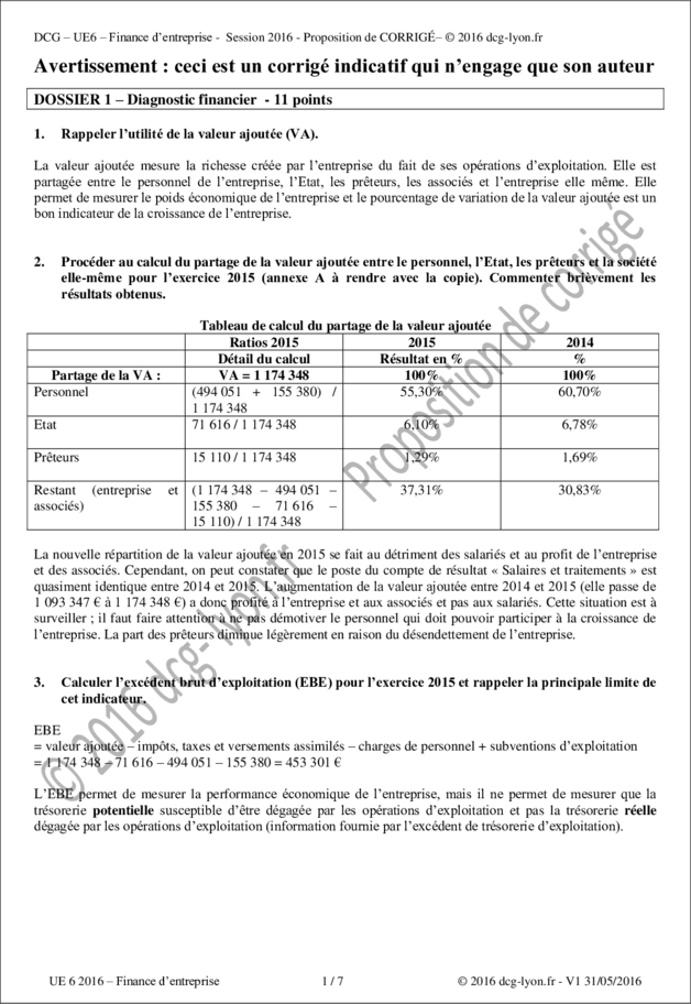

DCG – UE6 – Finance d’entreprise - Session 2016 - Proposition de CORRIGÉ– © 2016 dcg-lyon.fr
Avertissement : ceci est un corrigé indicatif qui n’engage que son auteur
DOSSIER 1 – Diagnostic financier - 11 points
1. Rappeler l’utilité de la valeur ajoutée (VA).
La valeur ajoutée mesure la richesse créée par l’entreprise du fait de ses opérations d’exploitation. Elle est
partagée entre le personnel de l’entreprise, l’Etat, les prêteurs, les associés et l’entreprise elle même. Elle
permet de mesurer le poids économique de l’entreprise et le pourcentage de variation de la valeur ajoutée est un
bon indicateur de la croissance de l’entreprise.
2. Procéder au calcul du partage de la valeur ajoutée entre le personnel, l’Etat, les prêteurs et la société
elle-même pour l’exercice 2015 (annexe A à rendre avec la copie). Commenter brièvement les
résultats obtenus.
Tableau de calcul du partage de la valeur ajoutée
Ratios 2015 2015 2014
Détail du calcul Résultat en % %
Partage de la VA : VA = 1 174 348 100% 100%
Personnel (494 051 + 155 380) / 55,30% 60,70%
1 174 348
Etat 71 616 / 1 174 348 6,10% 6,78%
Prêteurs 15 110 / 1 174 348 1,29% 1,69%
Restant (entreprise et (1 174 348 – 494 051 – 37,31% 30,83%
associés) 155 380 – 71 616 –
15 110) / 1 174 348
La nouvelle répartition de la valeur ajoutée en 2015 se fait au détriment des salariés et au profit de l’entreprise
et des associés. Cependant, on peut constater que le poste du compte de résultat « Salaires et traitements » est
quasiment identique entre 2014 et 2015. L’augmentation de la valeur ajoutée entre 2014 et 2015 (elle passe de
1 093 347 € à 1 174 348 €) a donc profité à l’entreprise et aux associés et pas aux salariés. Cette situation est à
surveiller ; il faut faire attention à ne pas démotiver le personnel qui doit pouvoir participer à la croissance de
l’entreprise. La part des prêteurs diminue légèrement en raison du désendettement de l’entreprise.
3. Calculer l’excédent brut d’exploitation (EBE) pour l’exercice 2015 et rappeler la principale limite de
cet indicateur.
EBE
= valeur ajoutée – impôts, taxes et versements assimilés – charges de personnel + subventions d’exploitation
= 1 174 348 – 71 616 – 494 051 – 155 380 = 453 301 €
L’EBE permet de mesurer la performance économique de l’entreprise, mais il ne permet de mesurer que la
trésorerie potentielle susceptible d’être dégagée par les opérations d’exploitation et pas la trésorerie réelle
dégagée par les opérations d’exploitation (information fournie par l’excédent de trésorerie d’exploitation).
UE 6 2016 – Finance d’entreprise 1/7 © 2016 dcg-lyon.fr - V1 31/05/2016
