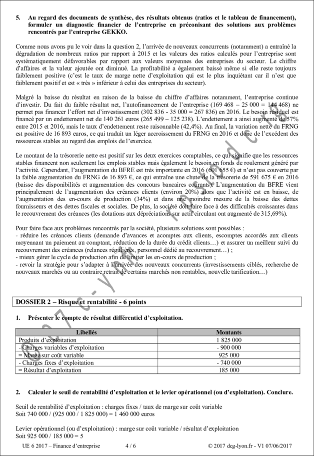

5. Au regard des documents de synthèse, des résultats obtenus (ratios et le tableau de financement),
formuler un diagnostic financier de l’entreprise en préconisant des solutions aux problèmes
rencontrés par l’entreprise GEKKO.
Comme nous avons pu le voir dans la question 2, l’arrivée de nouveaux concurrents (notamment) a entraîné la
dégradation de nombreux ratios par rapport à 2015 et les valeurs des ratios calculés pour l’entreprise sont
systématiquement défavorables par rapport aux valeurs moyennes des entreprises du secteur. Le chiffre
d’affaires et la valeur ajoutée ont diminué. La profitabilité a également baissé même si elle reste toujours
faiblement positive (c’est le taux de marge nette d’exploitation qui est le plus inquiétant car il n’est que
faiblement positif et est « très » inférieur à celui des entreprises du secteur).
Malgré la baisse du résultat en raison de la baisse du chiffre d’affaires notamment, l’entreprise continue
d’investir. Du fait du faible résultat net, l’autofinancement de l’entreprise (169 468 – 25 000 = 144 468) ne
permet pas financer l’effort net d’investissement (302 836 - 35 000 = 267 836) en 2016. Le besoin résiduel est
financé par un endettement net de 140 261 euros (265 499 – 125 238). L’endettement a ainsi augmenté de 57%
entre 2015 et 2016, mais le taux d’endettement reste raisonnable (42,4%). Au final, la variation nette du FRNG
est positive de 16 893 euros, ce qui traduit un léger accroissement du FRNG en 2016 et donc de l’excédent des
ressources stables au regard des emplois de l’exercice.
Le montant de la trésorerie nette est positif sur les deux exercices comptables, ce qui signifie que les ressources
stables financent non seulement les emplois stables mais également le besoin en fonds de roulement généré par
l’activité. Cependant, l’augmentation du BFRE est très importante en 2016 (601 655 €) et n’est pas couverte par
la faible augmentation du FRNG de 16 893 €, ce qui entraîne une chute de la trésorerie de 591 675 € en 2016
(baisse des disponibilités et augmentation des concours bancaires courants). L’augmentation du BFRE vient
principalement de l’augmentation des créances clients (environ 20%) alors que l’activité est en baisse, de
l’augmentation des en-cours de production (34%) et dans une moindre mesure de la baisse des dettes
fournisseurs et des dettes fiscales et sociales. De plus, la société doit faire face à des difficultés croissantes dans
le recouvrement des créances (les dotations aux dépréciations sur actif circulant ont augmenté de 315,69%).
Pour faire face aux problèmes rencontrés par la société, plusieurs solutions sont possibles :
- réduire les créances clients (demande d’avances et acomptes aux clients, escomptes accordés aux clients
moyennant un paiement au comptant, réduction de la durée du crédit clients…) et assurer un meilleur suivi du
recouvrement des créances (relances régulières, personnel dédié au recouvrement…) ;
- mieux gérer le cycle de production afin de limiter les en-cours de production ;
- revoir la stratégie pour s’adapter à l’arrivée des nouveaux concurrents (investissements ciblés, recherche de
nouveaux marchés ou au contraire retrait de certains marchés non rentables, nouvelle tarification…)
DOSSIER 2 – Risque et rentabilité - 6 points
1. Présenter le compte de résultat différentiel d’exploitation.
Libellés Montants
Produits d’exploitation 1 825 000
- Charges variables d’exploitation - 900 000
= Marge sur coût variable 925 000
- Charges fixes d’exploitation - 740 000
= Résultat d’exploitation 185 000
2. Calculer le seuil de rentabilité d’exploitation et le levier opérationnel (ou d’exploitation). Conclure.
Seuil de rentabilité d’exploitation : charges fixes / taux de marge sur coût variable
Soit 740 000 / (925 000 / 1 825 000) = 1 460 000 euros
Levier opérationnel (ou d’exploitation) : marge sur coût variable / résultat d’exploitation
Soit 925 000 / 185 000 = 5
Libellés Montants
UE 6 2017 – Finance d’entreprise 4/6 © 2017 dcg-lyon.fr - V1 07/06/2017
Le levier opérationnel est très élevé et montre une sensibilité importante du résultat d’exploitation de
l’entreprise à la fluctuation de son activité et donc un risque d’exploitation important (en raison de
l’importance des charges fixes d’exploitation). Une hausse de 1% du chiffre d’affaires de la société entraîne
une hausse de 5% de son résultat d’exploitation, mais à l’inverse, une baisse de 1% du chiffre d’affaires de la
société entraîne une baisse de 5% de son résultat d’exploitation.
