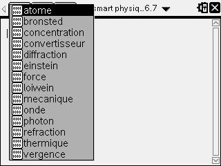

Rendez-vous dans le classeur 'smart physique x.x'. Une fois dedans, sélectionnez un programme en appuyant sur la touche [var]. Une fois sélectionné, rentrez dans la parenthèse '314'. C'est le mot de passe requis pour le bon fonctionnement de tous mes programmes. Pressez [enter], et c'est parti !

1ère page du classeur : les fameux programmes
- atome [2nd] : mon tout premier script (instant d'émotion). Ce programme fournit des renseignement sur les atomes en fonction de Z, A et e (charge élémentaire) tel que leur situation dans le tableau périodique, la période, la formule électronique et la simulation d'un ion (règle duet/octet).
- broglie [terminale] : utilise la formule p = m*v pour la quantité de mouvement d'une particule
- bronsted [terminale] : tout ce dont avez besoin pour des calculs sur les acides/bases, en utilisant les formules du cours
- concentration [2nd - 1ère - terminale] : pour tout les calculs de concentrations de toutes sortes, quantités de matière, masse volumique, ... tout ce tralala.
- convertisseur [2nd - 1ère - terminale] : pour convertir n'importe quoi, excepté quand il s'agit de L et m^3 malheureusement.
- diffraction [terminale] : ici, c'est encore une fois l'application des formules de cours concernant ... la diffraction, sans aucun suspense.
- einstein [première] : sert à calculer des trucs à partir de E = mc^2, rien de très compliqué en soit.
- force [première - terminale] : ce programme calcule les énergie gravitationnelles ou électrostatiques à partir des 2 grosses formules.
- loiwein [première] : balaye les possibilité de calcul sur la loi de Wein. Je ne suis pas sûr que se soit encore au programme, mais dans le doute je préfère le laisser.
- mecanique [terminale] : en fonction de l'équation de l'accélération et de quelques données comme v0 ou OM0, ce programme fait la démonstration intégrale pour remonter jusqu'aux équations de mouvement. Il ne fonctionne pas pour la mécanique circulaire par contre.
- onde [première - terminale] : là, c'est pour tous les calculs d'ondes, sonores ou électromagnétiques.
- photon [première - terminale] : se base sur quelques formules telles que E = h*c/l, pour calculer tout ce qui est possible de déduire.
- réfraction [seconde] : ça, c'est pour les calculs avec n1*sin(i1) = n2*sin(i2).
- thermique [terminale] : fonctionne avec toutes les formules sur les transferts thermiques, ce programme est très très pratique.
- travail [terminale] : pour tout ce qui est relatif au travail des forces, avec la démonstration de quelques formules intégrées au raisonnement général.
- vergence [seconde] : se base sur des formules telles que v = 1/f', 1/f' = 1/OA' - 1/OA et d'autres encore.
