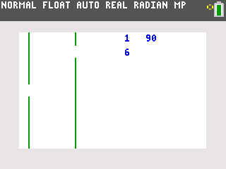

Je ne sais pas vraiment si on peut l'appeler une IA, mais l'algorithme a une mémoire et apprend de ses erreurs comme de ses réussites.
Il s'agit d'un jeu inspiré de Flappy bird (pas graphiquement en tout cas :p), le but est de passer dans un espace formé par des lignes, si on les touche c'est perdu.
Trois programmes :
-FLAPPYIA : pas une IA proprement dite, la machine choisit au hasard une direction pour chaque cas de figure, et en fonction du résultat (toujours vivant ou perdu), elle valide cette décision ou pas, ce qui change les probabilités. Ainsi, elle s'améliore. Il faut passer environ 100 tuyaux pour bien voir l'évolution.
-FLMACHIN : une machine programmée pour toujours réussir.
-FLJOUEUR : vous pouvez y jouer vous-même (bien que ce soit totalement inintéressant et très facile) avec les flèches du haut et du bas.
