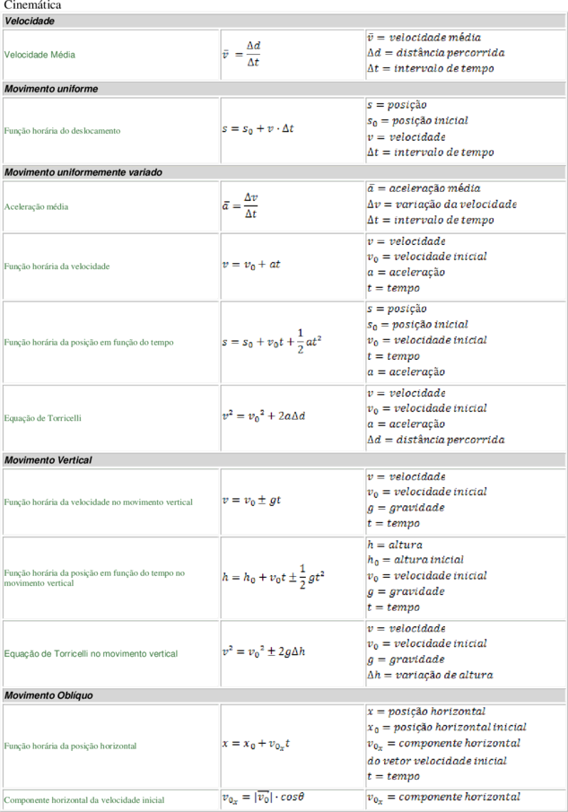

Cinemática
Velocidade
Velocidade Média
Movimento uniforme
Função horária do deslocamento
Movimento uniformemente variado
Aceleração média
Função horária da velocidade
Função horária da posição em função do tempo
Equação de Torricelli
Movimento Vertical
Função horária da velocidade no movimento vertical
Função horária da posição em função do tempo no
movimento vertical
Equação de Torricelli no movimento vertical
Movimento Oblíquo
Função horária da posição horizontal
Componente horizontal da velocidade inicial
Função horária da posição vertical
Componente vertical da velocidade inicial
Alcance máximo do projétil horizontalmente
Movimento circular
Posição angular
Deslocamento angular
Velocidade angular
Aceleração angular
Função horária da posição angular no movimento circular
uniforme
Função horária da velocidade angular
Equação de Torricelli para movimento circular
Aceleração centrípeta

Velocidade
Velocidade Média
Movimento uniforme
Aceleração média
Movimento Vertical
movimento vertical
Movimento Oblíquo
Movimento circular
Posição angular
Velocidade angular
Aceleração angular
uniforme
