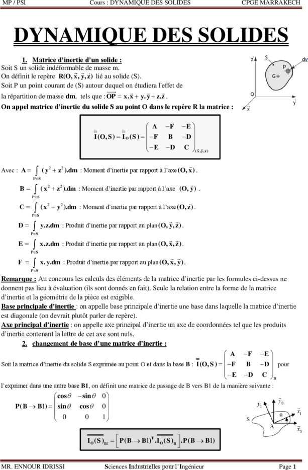

MP / PSI Cours : DYNAMIQUE DES SOLIDES CPGE MARRAKECH
1. Matrice d’inertie d’un solide :
Soit S un solide indéformable de masse m.
On définit le repère R(O, x, y, z ) lié au solide (S).
Soit P un point courant de (S) autour duquel on étudiera l'effet de
la répartition de masse dm, tels que : OP x. x y. y z .z .
On appel matrice d’inertie du solide S au point O dans le repère R la matrice :
A F E
I (O , S ) I O ( S ) F B D
E D C ( x , y ,z )
Avec : A
PS
( y 2 z 2 ).dm : Moment d’inertie par rapport à l’axe (O, x ) .
B
PS
( x 2 z 2 ).dm : Moment d’inertie par rapport à l’axe (O, y ) .
C
PS
( x 2 y 2 ).dm : Moment d’inertie par rapport à l’axe (O, z ) .
D
PS
y .z .dm : Produit d’inertie par rapport au plan (O, y, z ) .
E
PS
x .z .dm : Produit d’inertie par rapport au plan (O, x, z ) .
F
PS
x . y .dm : Produit d’inertie par rapport au plan (O, x, y ) .
Remarque : Au concours les calculs des éléments de la matrice d’inertie par les formules ci-dessus ne
donnent pas lieu à évaluation (ils sont donnés en fait). Seule la relation entre la forme de la matrice
d’inertie et la géométrie de la pièce est exigible.
Base principale d’inertie : on appelle base principale d’inertie une base dans laquelle la matrice d’inertie
est diagonale (on devrait plutôt parler de repère).
Axe principal d’inertie : on appelle axe principal d’inertie un axe de coordonnées tel que les produits
d’inertie contenant la lettre de cet axe sont nuls.
2. changement de base d’une matrice d’inertie :
A F E
Soit la matrice d’inertie du solide S exprimée au point O et dans la base B : I (O , S ) F B D pour
E D C
B
l’exprimer dans une autre base B1, on définit une matrice de passage de B vers B1 de la manière suivante :
cos sin 0
P ( B B1) sin cos 0
0 1
0
IO ( S )B1 P ( B B1)T . I O ( S )B . P ( B B1)
A F E
E D C ( x , y ,z )
Avec : A
PS
B
PS
C
PS
D
PS
E
PS
F
PS
A F E
E D C
B
cos sin 0
P ( B B1) sin cos 0
0 1
0
