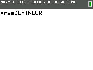

PIN est un programme qui se colle au début d'un autre programme :
Il permet de demander un code, et la suite du programme ne s'exécutera pas tant que le code n'aura pas été donné.
L'avantage de système est que même si quelqu'un voit le nombre dans le programme, cela ne lui donne pas la bonne combinaison de touches ! Elle est seulement connue de vous !
Grâce au programme NEWPIN, vous pouvez changer votre code, il suffit de suivre les instructions puis de mettre le nouveau chiffre à la place de l'ancien en haut du programme PIN. Et c'est tout ! :bj:
Vous pouvez copier-coller PIN en haut d'un autre programme grâce à la fonction "rappel" (2nde + sto->) ou alors dans TI Connect CE.
Programme que j'avais fait il y a longtemps mais jamais posté, je ne sais pas pourquoi.
