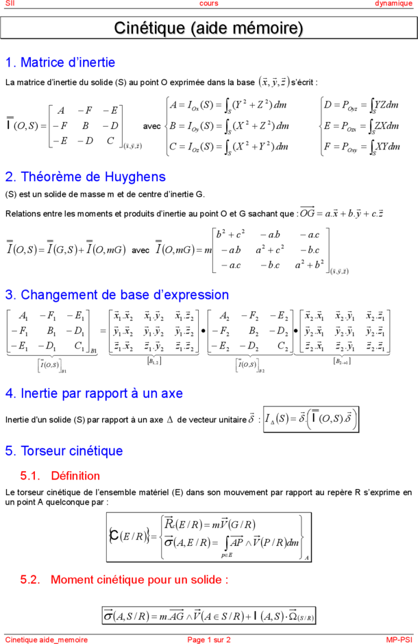

SII cours dynamique
Cinétique (aide mémoire)
1. Matrice d’inertie
r r r
La matrice d’inertie du solide (S) au point O exprimée dans la base ( x , y , z ) s’écrit :
 A = I Ox ( S ) = (Y 2 + Z 2 ).dm  D = POyz = YZdm
 A −F − E  ∫S  ∫S
I (O, S ) = − F B − D  avec  B = I Oy ( S ) = ∫S ( X + Z ).dm
2 2
 E = POzx = ∫SZXdm
 − E − D C  ( xr , yr , zr )  
C = I Oz ( S ) = ∫ ( X 2 + Y 2 ).dm  F = POxy = ∫ XYdm
 S  S
2. Théorème de Huyghens
(S) est un solide de masse m et de centre d’inertie G.
r r r
Relations entre les moments et produits d’inertie au point O et G sachant que : OG = a. x + b. y + c. z
b 2 + c 2 − a.b − a.c 
I (O, S ) = I (G, S ) + I (O, mG ) avec I (O, mG ) = m  − a.b a2 + c2 − b.c 
 − a.c − b.c a 2 + b 2 
 ( xr , yr , zr )
3. Changement de base d’expression
r r r r r r r r r r r r
 A1 − F1 − E1   x1 .x 2 x1 . y 2 x1 .z 2   A2 − F2 − E 2   x 2 .x1 x 2 . y1 x 2 .z1 
− F B1 − D1  =  y1 .x 2 y1 . y 2 y1 .z 2  •  − F2 B2 − D2 •  y 2 .x1 y 2 . y1 y 2 .z1 
 1 r r r r r r r r r r r r
− E1 − D1 C1  B1  z1 .x 2 z1 . y 2 z1 .z 2  − E 2 − D2 C 2   z 2 .x1 z 2 . y1 z 2 .z1 
1444 424444 3 1444 424444 3 144424443 1444424444 3
 I ( O , S ) [B1, 2 ]  I ( O , S ) [ B2 →1 ]
B1 B2
4. Inertie par rapport à un axe
r r r
Inertie d'un solide (S) par rapport à un axe ∆ de vecteur unitaire δ : I ∆ (S ) = δ . I (O, S ).δ 
5. Torseur cinétique
5.1. Définition
Le torseur cinétique de l’ensemble matériel (E) dans son mouvement par rapport au repère R s’exprime en
un point A quelconque par :
 Rc (E / R ) = m.V (G / R ) 
C (E / R ) = σ ( A, E / R ) = AP ∧ V (P / R )dm
 p∈E A
5.2. Moment cinétique pour un solide :
σ ( A, S / R ) = m. AG ∧ V ( A ∈ S / R ) + I ( A, S ) ⋅ Ω (S / R )
