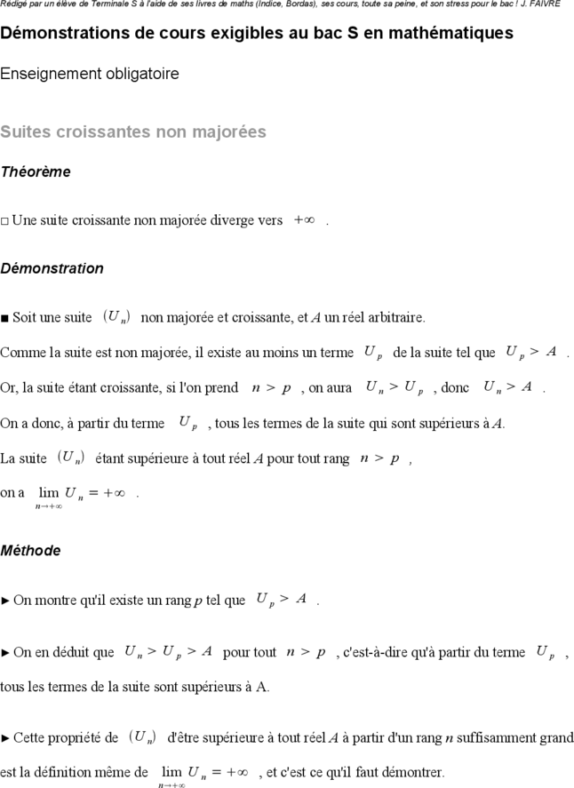

Démonstrations de cours exigibles au bac S en mathématiques
Enseignement obligatoire
Suites croissantes non majorées
Théorème
□ Une suite croissante non majorée diverge vers ∞ .
Démonstration
■ Soit une suite U n non majorée et croissante, et A un réel arbitraire.
Comme la suite est non majorée, il existe au moins un terme U p de la suite tel que U p  A .
Or, la suite étant croissante, si l'on prend n  p , on aura U n  U p , donc U n  A .
On a donc, à partir du terme U p , tous les termes de la suite qui sont supérieurs à A.
La suite U n étant supérieure à tout réel A pour tout rang n  p ,
on a lim U n = ∞ .
n ∞
Méthode
► On montre qu'il existe un rang p tel que U p  A .
► On en déduit que U n  U p  A pour tout n  p , c'est-à-dire qu'à partir du terme U p ,
tous les termes de la suite sont supérieurs à A.
► Cette propriété de U n d'être supérieure à tout réel A à partir d'un rang n suffisamment grand
est la définition même de lim U n = ∞ , et c'est ce qu'il faut démontrer.
n ∞
