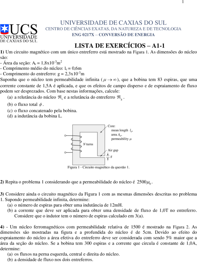

1) Um circuito magnético com um único entreferro está mostrado na Figura 1. As dimensões do núcleo
são:
- Área da seção: Ac = 1,8x10-3m2
- Comprimento médio do núcleo: lc = 0,6m
- Comprimento do entreferro: g = 2,3x10-3m
Suponha que o núcleo tem permeabilidade infinita ( ), que a bobina tem 83 espiras, que uma
corrente constante de 1,5A é aplicada, e que os efeitos de campo disperso e de espraiamento de fluxo
podem ser desprezados. Com base nestas informações, calcule:
(a) a relutância do núcleo c e a relutância do entreferro g .
(b) o fluxo total .
(c) o fluxo concatenado pela bobina.
(d) a indutância da bobina L.
Figura 1 - Circuito magnético da questão 1.
2) Repita o problema 1 considerando que a permeabilidade do núcleo é 25000 .
