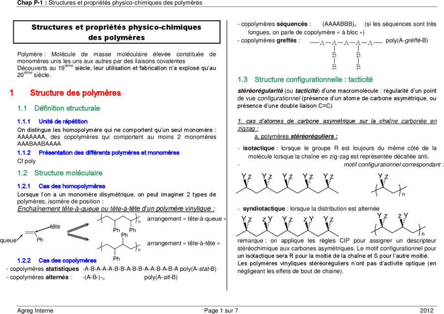

Chap P-1 : Structures et propriétés physico-chimiques des polymères
- copolymères séquencés : (AAAABBB)n (si les séquences sont très
longues, on parle de copolymère « à bloc »)
des polymères - copolymères greffés : poly(A-gréffé-B)
A A A A A
Polymère : Molécule de masse moléculaire élevée constituée de B B
monomères unis les uns aux autres par des liaisons covalentes
Découverts au 19
ième
siècle, leur utilisation et fabrication n’a explosé qu’au B B
ième
20 siècle.
1.3 Structure configurationnelle : tacticité
1 Structure des polymères stéréorégularité (ou tacticité) d’une macromolécule : régularité d’un point
de vue configurationnel (présence d’un atome de carbone asymétrique, ou
1.1 Définition structurale présence d’une double liaison C=C)
1.1.1 Unité de répétition 1. cas d’atomes de carbone asymétrique sur la chaîne carbonée en
On distingue les homopolymère qui ne comportent qu’un seul monomère : zigzag :
AAAAAAA, des copolymères qui comportent au moins 2 monomères a. polymères stéréoréguliers :
AAABAABAAAA
- isotactique : lorsque le groupe R est toujours du même côté de la
1.1.2 Présentation des différents polymères et monomères
molécule lorsque la chaîne en zig-zag est représentée décallée anti.
Cf poly
- motif configurationnel correspondant :
1.2 Structure moléculaire Yz Yz Yz Yz Yz Yz
1.2.1 Cas des homopolymères
Lorsque l’on a un monomère disymétrique, on peut imaginer 2 types de n
polymères, isomère de position :
Enchaînement tête-à-queue ou tête-à-tête d’un polymère vinylique : - syndiotactique : lorsque la distribution est alternée
arrangement « tête-à-queue » Yz zY Yz zY Yz Yz zY
n
tête
Ph Ph
Ph n
queue Ph remarque : on applique les règles CIP pour assigner un descripteur
arrangement « tête-à-tête »
n stéréochimique aux carbones asymétriques. Le motif configurationnel pour
un isotactique sera R pour la moitié de la chaîne et S pour l’autre moitié.
1.2.2 Cas des copolymères Ph
Les polymères vinyliques stéréoréguliers n’ont pas d’activité optique (en
- copolymères statistiques -A-B-A-A-A-B-B-A-B-B-A-A-B-A-B-A poly(A-stat-B) négligeant les effets de bout de chaine).
- copolymères alternés : -(A-B-)-n poly(A-alt-B)
Agreg Interne Page 1 sur 7 2012
