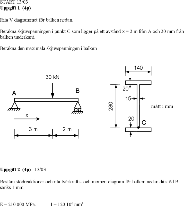

START 13/03
Uppgift 1 (4p)
Rita V diagrammet för balken nedan.
Beräkna skjuvspänningen i punkt C som ligger på ett avstånd x = 2 m från A och 20 mm från
balken underkant.
Beräkna den maximala skjuvspänningen i balken
140
30 kN
B 20
A
15
280
mått i mm
x
20
C
3m 2m
Uppgift 2 (4p) 13/03
Bestäm stödreaktioner och rita tvärkrafts- och momentdiagram för balken nedan då stöd B
sänks 1 mm.
E = 210 000 MPa. I = 120 106 mm4
