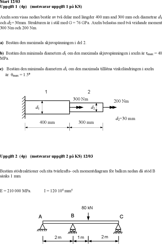

Uppgift 1 (4p) (motsvarar uppgift 1 på KS)
Axeln som visas nedan består av två delar med längder 400 mm and 300 mm och diametrar d1
och d2 = 30mm. Strukturen är i stål med G = 76 GPa. Axeln belastas med två vridande moment
300 Nm och 200 Nm.
a) Bestäm den maximala skjuvspänningen i del 2.
b) Bestäm den minimala diametern d1 om den maximala skjuvspänningen i axeln är max = 40
MPa.
c) Bestäm den minimala diametern d1 om den maximala tillåtna vinkeländringen i axeln
är max = 1.5º
1 2
300 Nm 200 Nm
d1 d2
d2=30 mm
400 mm 300 mm
Uppgift 2 (4p) (motsvarar uppgift 2 på KS) 12/03
Bestäm stödreaktioner och rita tvärkrafts- och momentdiagram för balken nedan då stöd B
sänks 1 mm.
E = 210 000 MPa. I = 120 106 mm4
80 kN
A B C
2m 1m 2m
