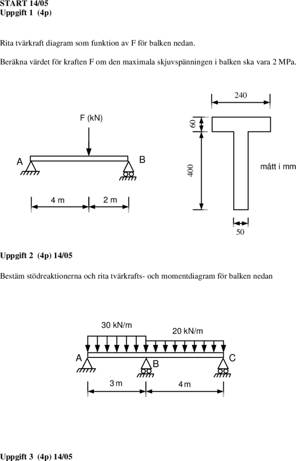

START 14/05
Uppgift 1 (4p)
Rita tvärkraft diagram som funktion av F för balken nedan.
Beräkna värdet för kraften F om den maximala skjuvspänningen i balken ska vara 2 MPa.
240
F (kN)
60
A B
mått i mm
400
4m 2m
50
Uppgift 2 (4p) 14/05
Bestäm stödreaktionerna och rita tvärkrafts- och momentdiagram för balken nedan
30 kN/m
20 kN/m
A C
B
3m 4m
