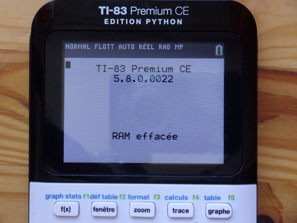

15771Grande nouveauté pour la rentrée 2022 qui commence à se profiler à l'horizon, Texas Instruments vient de sortir une mise à jour 5.8 pour l'ensemble de ses modèles TI-83 Premium CE et TI-84 Plus CE. Elle remplace donc enfin la version 5.7 sortie le 19 octobre 2021 il y a près de 8 mois.
Plus précisément le système d'exploitation de cette mise à jour est en version 5.8.0.0022 et a été compilé le 26 avril 2022 il y a quasiment 2 mois. C'est un délai anormalement long chez Texas Instruments, la validation de la publication d'une mise à jour tournant habituellement autour de 4 semaines. Cela pourrait donc bien cacher des changements majeurs.
L'application Python est également mise à jour dans ce contexte.
Nous allons bien évidemment couvrir toutes les formidables nouveautés, mais avant cela nous avons, hélas, une mise en garde à effectuer par rapport à quelques restrictions.
Attention, l'installation de la version 5.8 du système modifie le certificat en mémoire Flash, augmentant son champ 0x37 à 5.8.0, et rappelons qu'aucun menu ne permet de réinitialiser ce certificat. C'est-à-dire qu'une fois la mise à jour effectuée, ta calculatrice refusera définitivement toute tentative de réinstaller une version inférieure à 5.8.0.

Si tu disposes d'une TI-83 Premium CE Edition Python, TI-84 Plus CE-T Python Edition ou TI-84 Plus CE Python, ta calculatrice bénéficie d'une application Python. La dernière version diffusée avec la mise à jour système 5.7 était la 5.7.0.0017 compilée le 19 octobre 2021.
Avec cette mise à jour 5.8 nous bénéficions d'une nouvelle application Python en version 5.7.1.0022 compilée également le 26 avril 2022 ; découvrons-en ensemble les nouveautés.
Rappelons que sur ces calculatrices le processeur est un eZ80 (8 bits), et que l'exécution de code Python est alors confiée à un coprocesseur Cortex-M0+ ARMv6 (32 bits). L'application Python inclut un firmware TI-Python (un dérivé de CircuitPython) tout spécialement dédié à ce coprocesseur, dont on peut consulter la version en appelant sys.implementation. La dernière version était donc la 3.2.0.71.
La nouvelle application Python de cette mise à jour 5.8 intègre elle aussi un nouveau firmware TI-Python en version 3.2.1.77.
Nous avons littérallement disséqué la chose sans trouver grand chose ici non plus. Pas de nouvelles fonctions ou bibliothèques, et toujours un tas (heap) de capacité de 20 Ko environ (19.968 Ko pour etre exact) avant l'importation de la moindre bibliothèque..., soit de loin le pire toute concurrence confondue limitant énormément les possibilités de développement de projets après importation des bibliothèques nécessaires.
