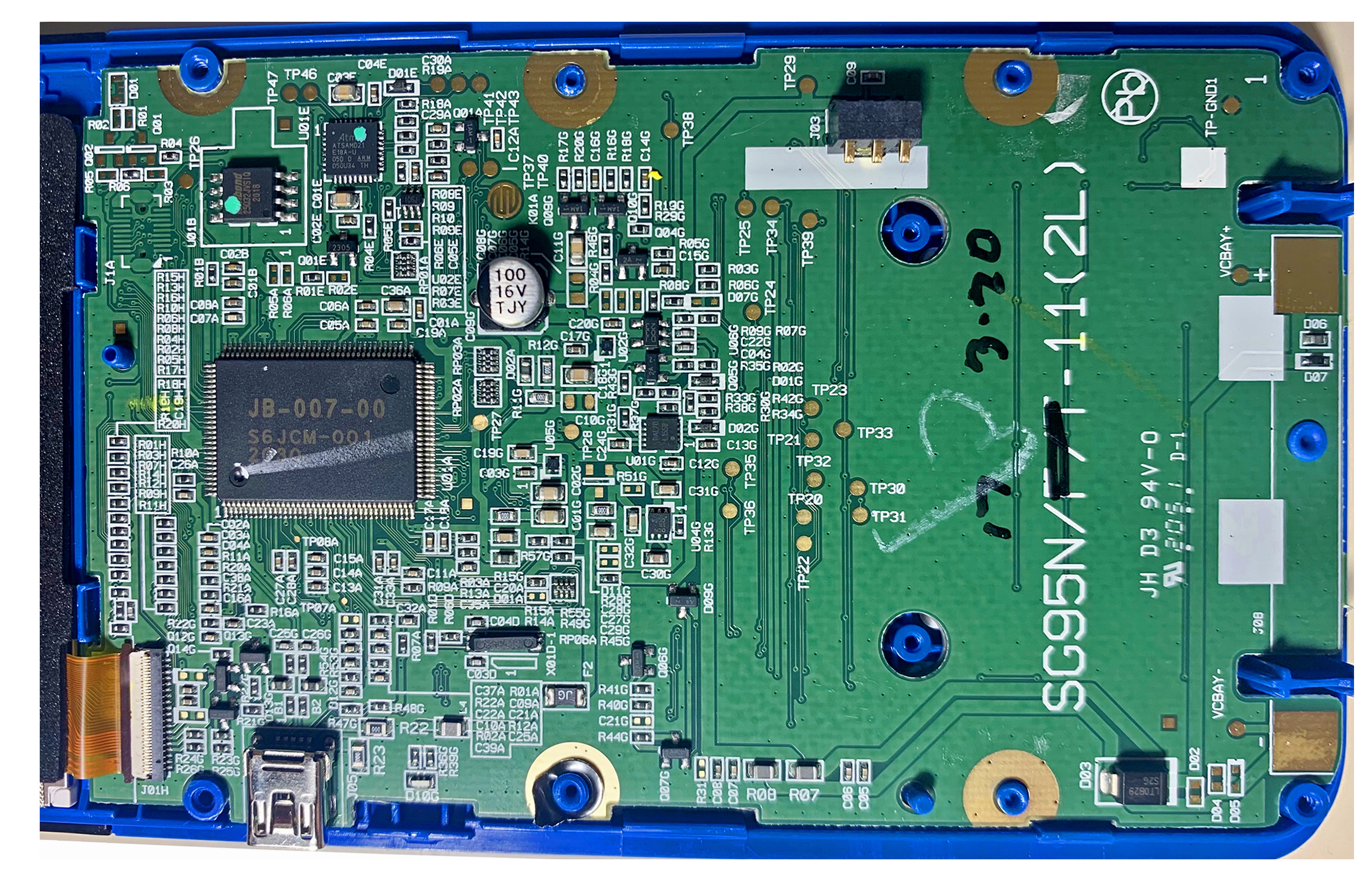

14659Nous te l'annoncions dans une actualité précédente, les TI-83 Premium CE Edition Python et compatibles (TI-84 Plus CE-T Python Edition en Europe, TI-84 Plus CE Python en Amérique du Nord, TI-84 Plus CE dans le reste du monde) ont subi une nouvelle phase de réduction des coûts de fabrication pour la rentrée 2021.
Au menu à partir de la révision matérielle T (machines assemblées à compter de Juin 2021), la suppression de la diode témoin utilisée lors de la recharge de la batterie sur la tranche latérale à côté du port mini-USB. Peut-être as-tu eu la malchance de tomber sur une de ces machines...
Nous regrettons bien évidemment la disparition de cette diode qui nous était très utile, mais on peut voir la chose différemment. Cette suppression permet en conséquence des économies sur les coûts de fabrication qui, en période de pénurie mondiale de semi-conducteurs, devraient peut-être permettre à Texas Instruments de ne pas augmenter ses prix ou sinon de s'en tenir à une augmentation raisonnable, contrairement à d'autres constructeurs.
13826Restait une grande question. Les calculatrices en révision matérielle T allaient-elles bénéficier d'une nouvelle carte électronique, ou bien conserver la même carte avec juste les composants relatifs à la diode de charge absents ?
Ajoutons que selon Adriweb, certaines calculatrices vont conserver la diode de charge : les TI-84 Plus CE Python School Property. Également appelées TI-84 Plus CE EZ Spot (pour "easy spot" soit faciles à remarquer), ces machines sont disponibles exclusivement à l'achat pour les établissements scolaires nord-américains, conservées au sein de l'établissement et mises à disposition des élèves lors des cours les nécessitant. Bardées de marques jaunes caractéristiques des bus scolaires nord-américains, elles sont ainsi très aisément identifiables et limitent les possibilités d'être emportées par les élèves, volontairement ou non.
Pour toutes les autres calculatrices donc, nous penchions en conséquence pour l'hypothèse de conservation de la même carte électronique sans les composants relatifs à la diode.
14054Connaissant Texas Instruments ce ne serait pas surprenant. Ce serait loin d'être la première fois ; par exemple les TI-84 Plus CE Python américaine et TI-84 Plus CE internationale n'ont pas la diode examen mais utilisent la même carte électronique que les autres modèles. Les emplacements correspondant au circuit de la diode examen sont alors laissés vides, ci-contre en haut à gauche.
LogicalJoe vient justement de récupérer une TI-84 Plus CE Python en révision matérielle T, de la démonter et d'en partager une photo. De quoi enfin répondre à nos dernières interrogations.
Donc c'est confirmé, les TI-84 Plus CE en révision matérielle T continuent à utiliser la même carte électronique de référence SG95N/F/T-11(2L) que la révision matérielle S précédente, carte que nous t'avions déjà présentée.
La seule différence, semble donc être l'absence de la diode D10G à côté du port USB, à gauche ci-contre et en bas ci-dessous. L'emplacement reste vide, 2 résistances voisines R36G et R39G sont également manquantes, ainsi que 2 transistors Q06G et Q07G. Si toi aussi tu as eu la malchance de récupérer une calculatrice en révision matérielle T et regrettes l'absence de la diode de charge, au moins maintenant tu sais quoi rajouter. ;)

Il manque aussi 2 petits transistors (Q06G et Q07G) un peu plus loin à droite (nécessaire puisque la diode pouvait émettre 2 couleurs).

Unread postby critor » 05 Dec 2021, 19:11
Merci beaucoup à toi.
Je ne les avais pas remarqués, je rajoute.
