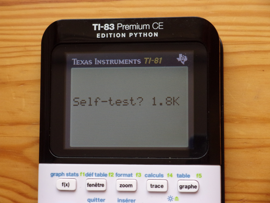

Pour fêter donc ses 31 ans et préserver sa mémoire, tr1p1ea te propose aujourd'hui avec son outil TI81CE de retrouver la légendaire TI-81 sur ta TI-83 Premium CE ou TI-84 Plus CE.
L'occasion de découvrir ou redécouvrir cette machine historique ici en accélérée, et de se rendre compte une fois de plus de toutes les fantastiques améliorations apportées par Texas Instruments à son logiciel TI-z80 ces 3 dernières décennies.
Techniquement précisons que TI81CE n'est pas un émulateur mais un portage de la ROM TI-81 1.8K, une série de patchs permettant son exécution plus ou moins directe. Le comportement n'est donc pas 100% identique à l'original.
Par exemple le kernel Unity ne peut pas être installé via la méthode officielle exploitant certaines failles, et les patchs TI81CE ne fonctionneront pas à ce jour avec une autre version que la 1.8K.
