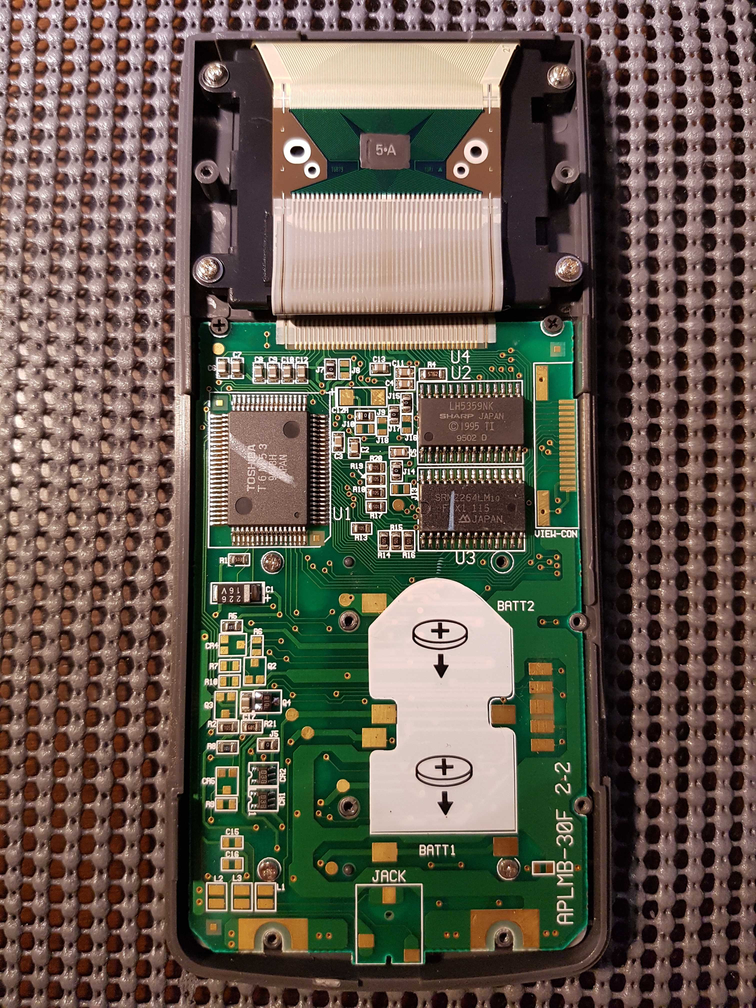

Mais pourtant, comme illustré ci-contre par le musée Datamath, la carte de la TI-80 dispose bien d'un emplacement non peuplé pour un port de connectivité Jack sur sa tranche inférieure.
Le musée Datamath avait même trouvé une TI-80 munie du port mini-Jack 2.5 en question, comme par hasard le modèle enseignant TI-80 VSC. On peut noter également toute une série de composants présents sur la carte en bas à gauche alors qu'absents sur le modèle élève, sans doute le circuit menant au port mini-Jack.
Pourtant, le dumping de la ROM 4.0 équipant le modèle enseignant n'a rien révélé de spécial, absolument identique à la ROM 4.0 extraite du modèle élève, et donc strictement aucun menu relatif à une quelconque connectivité.
Nous faisions alors l'hypothèse que le port mini-Jack de la TI-80 VSC ne servait pas à transférer des programmes, mais devait permettre aux enseignants de prendre des captures d'écran propres pour illustrer leurs documents. Et donc que Texas Instruments avait dû diffuser un logiciel dédié TI-Graph Link 80.

Après tout ce temps, Pi Time vient enfin de réussir l'exploit de trouver une TI-80 VSC sur le marché de l'occasion, et en profite déjà pour nous partager des photos un peu plus variées de son matériel si rare :

Un gros merci à Pi Time, TI n'a vraiment pas fabriqué beaucoup de TI-80 VSC donc c'est bien d'en avoir sauvée une aute. Je crois que seulement 4 unités sont connues présentement (celle-ci, la mienne, celle de Zeroko et celle de Datamath)
Une autre chose intéressante est que c'est une APLMB 30F 2-2. C'est la première fois que je vois une carte utilisée dans une VSC et une non-VSC.
Quand j'avais fait le tour des versions connues, je n'ai jamais pu mettre la main sur A1-1, et finalement, la VSC de Zeroko était A1-1 donc j'avais postulé que cette version n'existait qu'en VSC. C'est difficile de savoir maintenant si elle existe bien en non-VSC.
