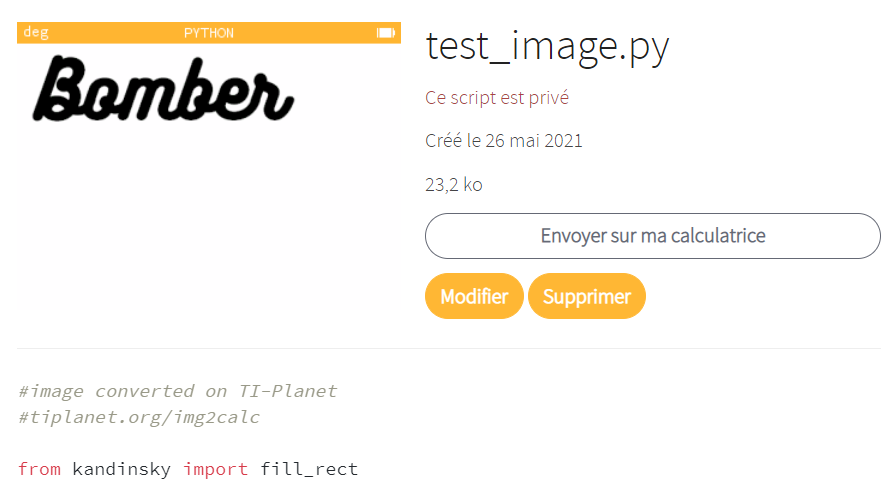

Voici aujourd'hui une mise à jour majeure de img2calc te permettant de convertir les images de ton choix pour tes scripts Python sur calculatrices, et cette fois-ci pour l'ensemble des modèles ! :bj:
Un nouveau sélecteur Mode t'est proposé à cette fin en haut de la page de l'outil, permettant donc au choix de générer :
  • comme jusqu'à présent une ressource image à appeler par un programme Basic ou Python
  • ou maintenant directement du code Python à incorporer dans tes scripts
En cliquant donc sur ce dernier onglet tu obtiens le bel éventail de bibliothèques Python de tracé par pixels supportées : :D
  • ti_draw (TI-Nspire CX II)
  • graphic (TI-Nspire CX II avec KhiCAS, TI-Nspire CX avec KhiCAS et NumWorks avec KhiCAS)
  • nsp (TI-Nspire avec Micropython)
  • ti_graphics (TI-83 Premium CE et TI-84 Plus CE éditions Python)
  • casioplot (Casio Graph 90/35+E II, fx-9750/9860GIII et fx-CG50)
  • hpprime (HP Prime)
  • kandinsky (NumWorks)
Le convertisseur te produit un script Python, aussi bien téléchargeable que visualisable en coloration syntaxique sur la page en question, et directement utilisable avec :
  • le codage de ton image
  • une fonction prête à l'emploi permettant d'afficher ton image à la position de ton choix :bj:
  • un exemple d'utilisation
Le codage se veut optimisé en taille afin de permettre sur la plupart des modèles des affichages d'images plein écran, ce qui n'est pas incompatible avec des optimisations en performances bien au contraire comme nous allons voir ! :D
Non non, tu ne rêves pas, quelque soit ton cursus ou ton niveau tu peux dès maintenant obtenir des images directement prêtes à l'emploi pour tes jeux, interfaces ou projets Python sur ta calculatrice ; plus aucune limite à ton imagination ou ta créativité ! :bj:

Passons maintenant sur NumWorks avec 2 bibliothèques travaillant toujours en 320×222 pixels :
  • kandinsky, la bibliothèque officielle
  • et graphic, ici encore la bibliothèque de KhiCAS
Toujours 115,159 Ko donc, ce qui ne rentre en aucun cas dans le heap de la machine (98,928 Ko avec le firmware tiers Omega, 64,954 Ko avec KhiCAS, 33,582 Ko avec le firmware officiel).
Pour te tester ça malgré tout, il va donc nous falloir dégrader l'image. Nous pouvons au choix :
  • en réduire les dimensions
  • réduire le nombre de couleurs utilisées, ce qui a un effet direct sur le taux de compression RLE, puisque davantage de pixels adjacents se mettent alors à utiliser la même couleur
T'ayant promis des images plein écran pour des jeux, nous choisissons cette dernière solution.
On pourrait penser qu'il suffirait juste de supprimer quelques couleurs pour que cela marche déjà avec le firmware Omega... Mais non, en fait le heap n'est même pas le facteur limitant ici, il y en a un autre... :#roll#:
En effet, la calculatrice ne dispose dans tous les cas que d'une capacité de mémoire de stockage absolument ridicule face à toute la concurrence, seulement 32 Kio. Avec tous ses codages hexadécimaux sur 4 caractères, notre script les explose très largement.
13915En fait il nous faut ici descendre de 256 à 3 couleurs afin d'obtenir un script occupant moins de 32 Kio en mémoire de stockage. En conséquence la consommation heap de la variable image est ridicule, ici 6,793 Ko.
Voici un abrégé du code généré :
Code: Select all
from kandinsky import fill_rect
def draw_image(rle, x0, y0, w, pal, itransp=-1):
palette = ( ... )
image = ( ... )
#image drawing code sample
draw_image(image, 0, 0, 320, palette, -1)
Code: Select all
from graphic import fill_rect
palette = ( ... )
image = ( ... )
L'affichage prend ici 6,445s, mais la comparaison aux autres modèles n'est pas pertinente puisque le nombre de couleurs réduit implique un nombre de blocs restreint, et donc beaucoup moins d'appels à draw_line() pour remplir l'écran.
Après même si c'est regrettable d'être ainsi bridé pour des images plein écran, la solution img2calc reste librement utilisable pour incorporer des sprites dans tes jeux. ;)

Bonjour,
J'ai essayé sur une image simple, un texte noir sur fond blanc
Cette image PNG de 13 ko me donne un script de 23 Ko
L'image marche mais sa masse me parait un peu élevé, j'ai raté un truc je pense :?

Unread postby critor » 26 May 2021, 14:51
Merci.
Ton image n'est pas en noir et blanc, il y a plein de niveaux de gris comme on voit dans la palette générée :
Code: Select all
#palette for your image
#87 RGB-888 colors
palette = (
(255,255,255),(255,251,255),(231,228,231),(182,183,182),(157,163,157),(190,191,190),(239,240,240),(107,101,107),(7,7,7),(2,2,2),(2,0,2),(2,4,2),(174,172,175),(247,247,247),(116,118,116),(0,0,0),(36,41,36),(223,228,223),(247,251,247),(223,224,223),(116,114,116),(99,101,99),(99,93,99),(99,97,99),(215,211,215),(239,243,240),(231,232,231),(149,151,149),(133,131,133),(207,207,207),(166,163,167),(7,4,7),(7,12,7),(73,76,73),(18,17,18),(27,31,27),(157,159,157),(174,176,175),(55,58,55),(149,147,149),(45,45,45),(223,220,223),(36,35,36),(133,135,133),(90,88,90),(107,105,107),(166,168,167),(149,155,149),(55,54,55),(90,84,90),(239,236,240),(27,26,27),(124,122,124),(18,21,18),(247,243,247),(81,84,81),(81,80,81),(198,199,198),(207,203,207),(182,179,182),(215,216,215),(166,172,167),(73,71,73),(64,67,64),(124,126,124),(107,109,107),(64,63,64),(215,220,215),(207,211,207),(27,21,27),(182,187,182),(55,50,55),(45,41,45),(141,143,141),(36,31,36),(73,67,73),(231,236,231),(190,187,190),(157,155,157),(141,139,141),(18,12,18),(198,195,198),(45,50,45),(198,203,198),(190,195,190),(90,93,90),(64,58,64),
Donc ça se compresse moins bien.
