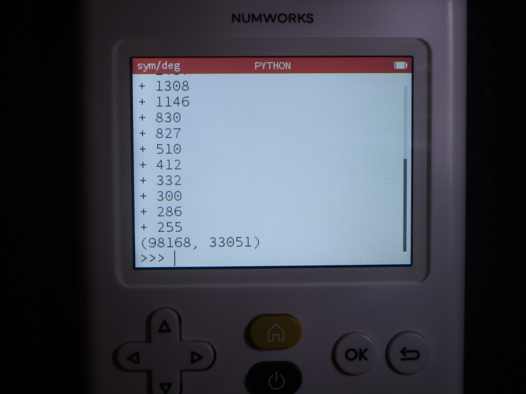

Sur les NumWorks munies du firmware officiel Epsilon nous trouvons 32,526 Ko, et c'était pareil avec le firmware tiers Omega jusqu'à la version 1.20.3.
Sur la NumWorks N0110 munie du firmware tiers Delta, nous trouvons nettement moins pour le heap de l'application Python officielle, seulement 24,179 Ko.
Est-ce cette économie de mémoire qui permet à KhiCAS de fonctionner correctement ? En tous cas l'interpréteur Python de KhiCAS retourne pour le même test la superbe capacité de 63,898 Ko.
13823Si tu munis maintenant ta NumWorks des dernières version 1.21 du firmware tiers Omega, tu obtiens alors une fantastique capacité heap de désormais 98,928 Ko ! :bj:
Avec la nouvelle capacité heap Python de près de 100 Ko dans Omega 1.21, ta NumWorks a enfin presque terminé de rattraper son retard sur la Casio Graph 35+E II bien moins chère ! :bj:
Précisons que pour être aussi exact que possible, il faut rajouter à ces valeurs de retour la consommation mémoire des définitions du script, soit 1,056 Ko.

  • Le tas (heap) qui stocke, à l'exécution, le contenu des objets Python créés. Il limite donc la taille globale utilisée pour les données de ces différents objets.
Le langage Python est un très gros consommateur de mémoire heap. En effet sur les plateformes 32 bits, un entier nul occupe déjà pas moins de 24 octets. Alors imagine tout le reste...
